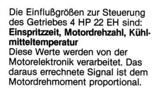

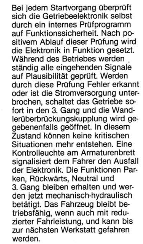

Aufgrund Deiner Beschreibung gehe ich mal von einem Automatik Getriebe mit Elektronisch-Hydraulischer Getriebesteuerung aus.
Laut BMW Arbeitsunterlage benötigt das Getriebe:
Wenn also kurz vorher der Drehzahlmesser ausfällt liegt ein Zusammenhang nah.
