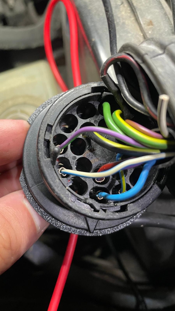

Hi, ich habe mein Cabrio wiederbelebt. (Steht seit 2016)
Das ABS geht seit einem Motortausch nicht mehr (VFL auf NFL M20b25). Mir fällt auf, dass an meinem Fahrzeugstecker der PIN 20 keine Belegung hat. Motorseitig gibt es den Pin aber. Ich müsste Fahrzeugseitig den PIN 20 für das ABS haben. Wo geht denn PIN 20 hin?
Tino´s Anleitung habe ich auch schon durch... Vielen dank für euere Hilfe

esgey, Sonntag, 30.08.2026, 21:55 (vor 14 Stunden, 4 Minuten) @ Schu
Normal geht das beim 6Zylinder dann direkt an das ABS, wenn der Pin vorhanden ist.
Frühe Baujahre hatten aber eine andere Verschaltung mit einem Überspannungsrelais, direkt neben dem ABS-Steuergerät. Dann hat's den Pin20 nicht.
Hat der Hydroblock überhaupt Spannung?
Manchmal vergisst jemand das Kabel wieder an die Batterie anzuschließen.
Genauso das Massekabel dazu...

Schu, Saarland, Montag, 31.08.2026, 07:26 (vor 4 Stunden, 33 Minuten) @ esgey
Vielen Dank, ich schau nachher mal...
