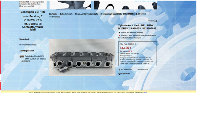

könnte mit auf fräsen und schweißen schon gehen und auch halten, wenn man es richtig macht.
Aber das ganz große Fragezeichen.
"Wie weit geht der Riss"???
Das sieht man auch nicht durch abdrücken. Müsste man schon Röntgen.
Meist kommen da aber noch einige weitere Dinge hinzu. (Ventilführungen, Sitze bearbeiten, planen usw).
Ob das dann alles wirtschaftlich ist?
Wenn der Riss dann durchs Nockenwellenlager geht: 1,50€/kg (Schrottpreis)
Dann hilft nur eines:
