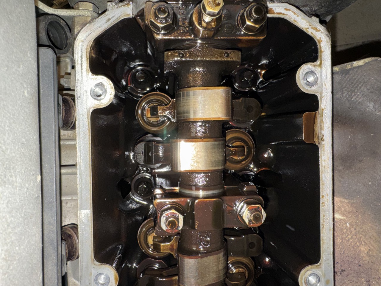

ich habe einen E30 318i mit M40 Motor und bei diesem kürzlich mal alles getauscht was man so sollte nach den vielen Jahren - also auch Zahnriemen mit Rollen etc.
Da er zuvor nur mehr sehr wenig gelaufen ist habe ich keine Referenz, aber nach dem "Service" ist mir ein schleifendes Geräusch des Motor aufgefallen - siehe Video:
https://youtube.com/shorts/KqZ6p1nXGhU
Bei dem Video sind keine Keilriemen auf dem Motor, also läuft nichts mit was somit schon einige andere Ursachen ausschließen lässt.
Ich habe dann gleich gelesen dass das gerne von zu stark gespannten Zahnriemen kommen kann, also diesen gelockert (ca. 90° Verdrehwinkel bei der langen Seite oberhalb der Spannrolle) und wieder laufen lassen - aber immer noch gleiches Problem.
Meine Vermutung liegt nun bei der Nockenwelle. Diese ist meiner Meinung nach ein wenig eingelaufen, aber sollte sich noch im Rahmen halten - siehe Bild?
Was meint ihr? Wo könnte sonst noch das Problem liegen, bzw. bestätigt ihr meine Vermutung?

-GRIMMJAR-, Donnerstag, 14.05.2026, 16:49 (vor 133 Tagen) @ reinoxl
Klingt sehr laut.
Könnte das eher von der Kupplung kommen?
Zumindest kommt es im Video so rüber.
Du kannst das vor Ort ja etwas besser orten.

reinoxl, Donnerstag, 14.05.2026, 17:11 (vor 133 Tagen) @ -GRIMMJAR-
Tatsächlich kommt es auf dem Video lauter rüber als in der Realität.
Hab ihn jetzt nochmal laufen lassen:
- also Kupplung ist es nicht
- es ist nicht direkt auf die Nockenwelle zurückzuführen
- es kommt mir eher vor als dass das Geräusch von der Ansaugbrücke kommt - ist der M40 dafür bekannt?

reinoxl, Donnerstag, 23.07.2026, 21:41 (vor 63 Tagen) @ Eric1994
Hallo Eric,
nicht explizit, ich habe auch noch in anderen Foren mich erkundigt und ich bin mir nun recht sicher dass es einfch die Ansaugbrüche ist die da in Schwingung kommt und pfeift - also alles halb so schlimm.
