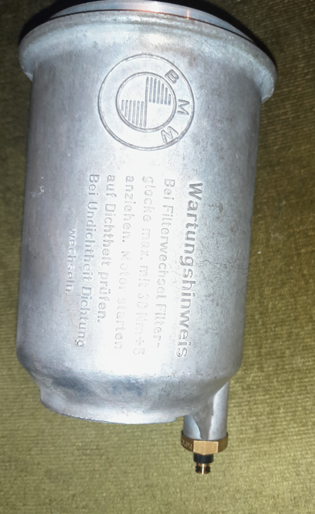

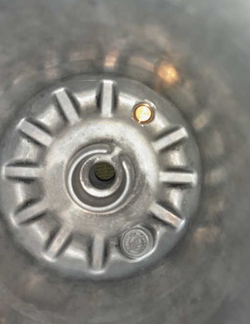

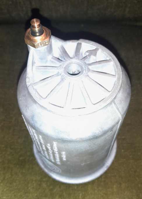

Hallo Andy,
ich habe mir das heute angeschaut und entschieden es ganz einfach ins Ölfiltergehäuse eingebaut (10,5 mm Loch gebohrt).
Das mit dem Y-Stück und Gewinde M12x1.5 schneiden ging bei mir nicht, da zu wenig Wandung vorhanden am Y-Stück....wäre nicht stabil genug. Wenn ich das Y-Stück finde, dann kann ich dir das zeigen wenn es das Gleiche ist, dann funktioniert das nicht....Du kannst ja nicht z.B. 1 mm Wandung übrig lassen!
Vielleicht ist es möglich in das eigentliche Ölfiltergehäse den zu Plazieren, aber ich habe keine Stelle gefunden....da muss man es komplett zerlegen und alle Wandungen ausmessen, damit es hält.
Die Ablaßschraube braucht sowieso kein Mensch denke ich...dauert zu lange bis das Öl ausgelaufen ist und zudem muss man sowieso es abschrauben zum Filterwechsel. Notfalls kann man den Fühler abschrauben und das Öl ablassen.
