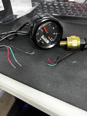

da ich meine Zusatzinstrumente von Analog auf digital umstellen will, hab ich ein Verständnisproblem beim Drucksensor.
Die Anschlüsse der Anzeige sind klar. Grün ist verbunden mit dem Geber, Schwarz geht zur Masse und Rot hole ich mir von der Zündung.
Mein Problem sind nun die 3 Kabel vom Geber. Ich kenne nur Geber mit einem oder 2 Kabeln?!?
Wo schließe ich diese 3 Kabel an?
Die beigefügte Beschreibung bringt mir nicht wirklich die Lösung.
Sorry, steh da grad voll am Schlauch.
Kann mir da jemand helfen?
Anzeige + Geber:

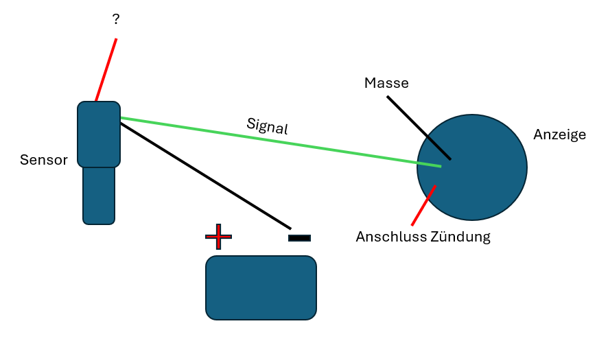

Schema:

-GRIMMJAR-, Samstag, 14.03.2026, 05:53 (vor 202 Tagen) @ Vio
Das kommt dabei raus, wenn man so spät noch arbeitet.
In der Anleitung steht es doch.
Rot +
Schwarz -
Grün signal

Vio, Samstag, 14.03.2026, 10:52 (vor 202 Tagen) @ -GRIMMJAR-
Stimmt, in der Nacht sollte man schlafen und nicht arbeiten... :-P
Jedoch steht in der Anleitung ja + (Zündung), was ja was anderes ist als +.
Das macht mich eben nachdenklich. Ans Batterie Plus geht einfacher als an die Zündung, wegen Kabel ziehen.
Zusammenfassend: Den Geber kann ich dann direkt an Batterie + und + anschliessen?
Die anzeige an Zündung und Masse? Mit Sensor verbinden und das wars?

jojo10 @, Samstag, 14.03.2026, 14:43 (vor 201 Tagen) @ Vio
Wenn du dirékt an die Batterie gehst dann steht der Geber ständig unter Strom und kann dir die Batterie leer ziehen. Hast doch betimmt Zündungsplus im Motorraum.z.B. Leerlausteller Benzoinpumpenrelais, Entlastungsrelais...... am Motorstecker.....:-D

joe32 @, 76887 Böllenborn / SÜW, Sonntag, 15.03.2026, 09:38 (vor 201 Tagen) @ jojo10
Zündspulen "Plus" ist Klemme 15 geschaltetes Plus, das findet man auch unter dem Armaturenbrett.
