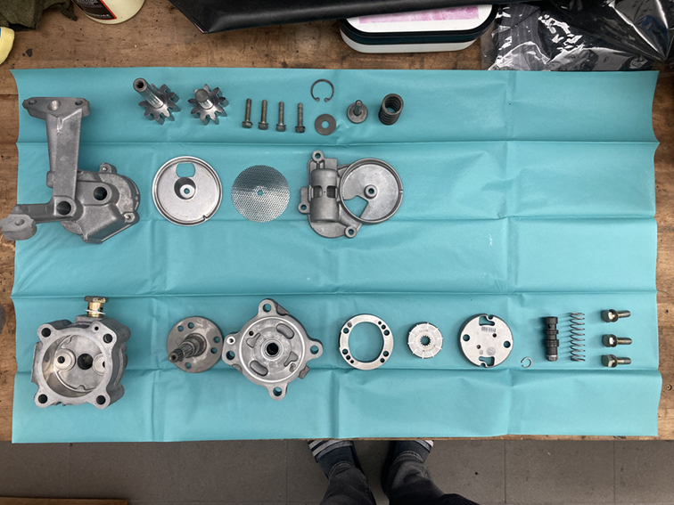

hat jemand von euch schonmal aufgearbeitete Teile in irgendeiner Art und Weise konserviert, so daß sie ihren neuen Glanz mit leichter Patina möglichst lange erhalten? Oder hilft da nur regelmäßiges, fleißiges Putzen? Ich meine natürlich nicht die Ölpumpe :-D , aber so Sachen wie Servopumpe, Ventildeckel, Steuergehäusedeckel usw...
