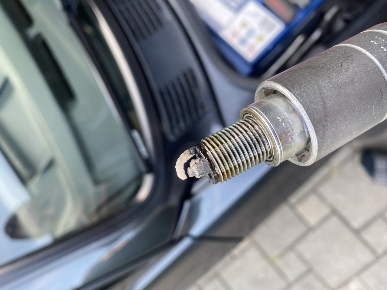

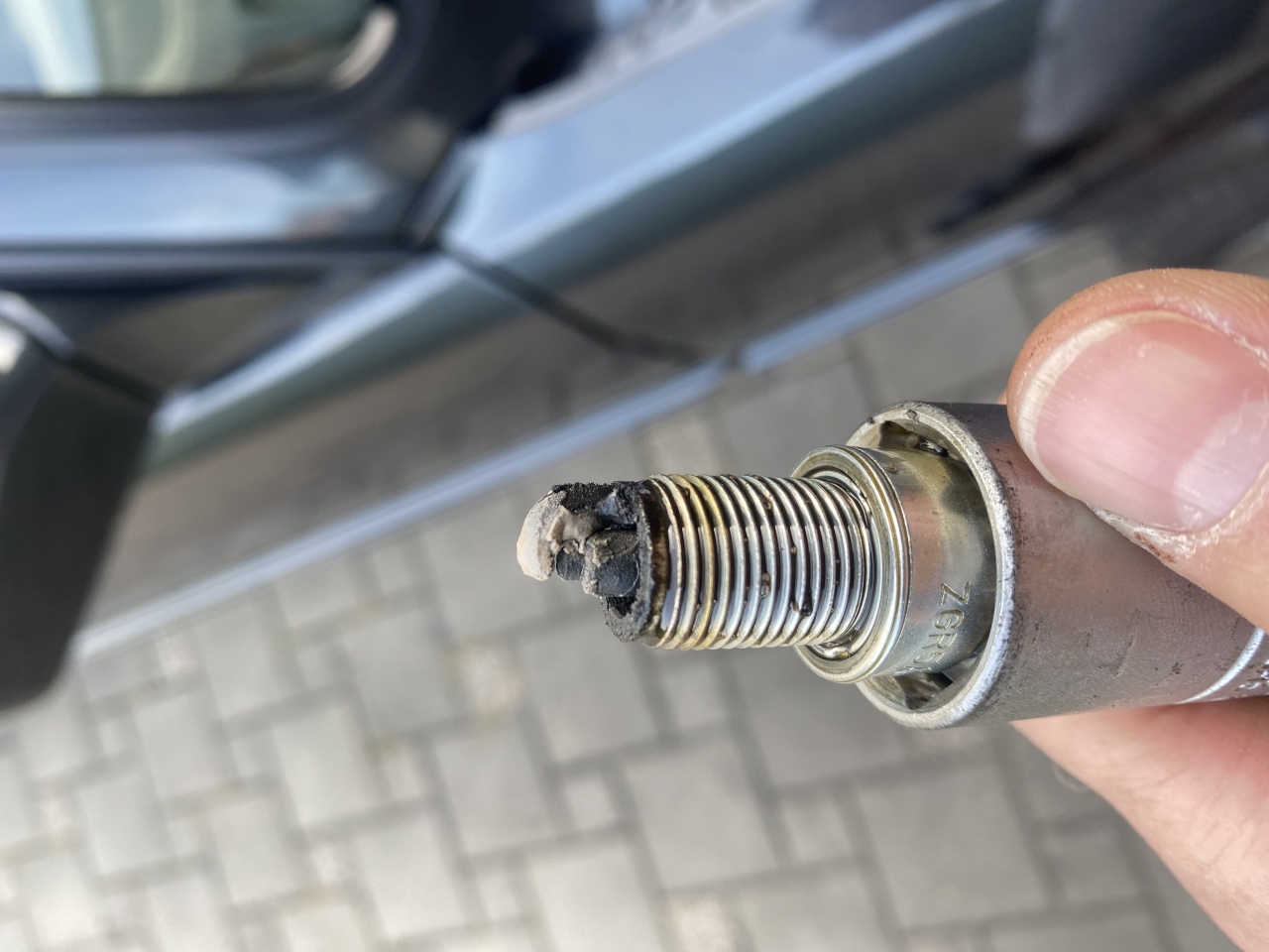

Servus zusammen,
ich könnte mal eure Meinung zu meinen Zündkerzen brauchen!
Es handelt sich um mein 325i Cabrio! Der M20 Motor wurde vor
6 Jahren komplett überarbeitet und auch auf 2,8L erhöht!
Kurbelwelle, Pleuel, Kolben…. alle Dichtungen neu! Es sollte keine
Hochleistungsmotor werden, solide mit mehr Drehmoment und ein wenig
Mehrleistung! Ansaug, Auspuff ist alles original, und abgestimmt wurde von
BMW Tuner in Ostbayern! Seriensteuergerät. Leistung auf dem Prüfstand damals
200Ps und 280Nm!
Der Motor hat aber eigentlich immer schon ein wenig Öl verbraucht! Fragt mich jetzt nicht
wieviel genau. Bei normaler Fahrt was eigentlich immer ist braucht er fast nichts, aber Autobahn und mal
bei sportlicher Fahrweise schon! Pro Saison wird das Cabrio ca. 2-3tkm bewegt und so grob geschätzt
1-2L nachgefüllt! Endrohre sind schon Schwarz aber er raucht nicht und macht auch sonnst keine Probleme!
Deshalb hab ich ihm das Öl auch einfach genehmigt!
Letztes Jahr im Herbst ist mir dann aufgefallen das der Motor im unteren Teillastbereich leichte Ruckler hat!
Hab mir dann die Zündkerzen angeschaut und diese Ablagerungen darauf gesehen! Mit neueren Kerzen läuft
der Motor wieder einwandfrei!
Was meint ihr zu den Zündkerzen? Definitiv Ablagerungen, Zündung zu hoch??
Danke für eure Antworten!
Grüße ausm BayerWald
Mario
