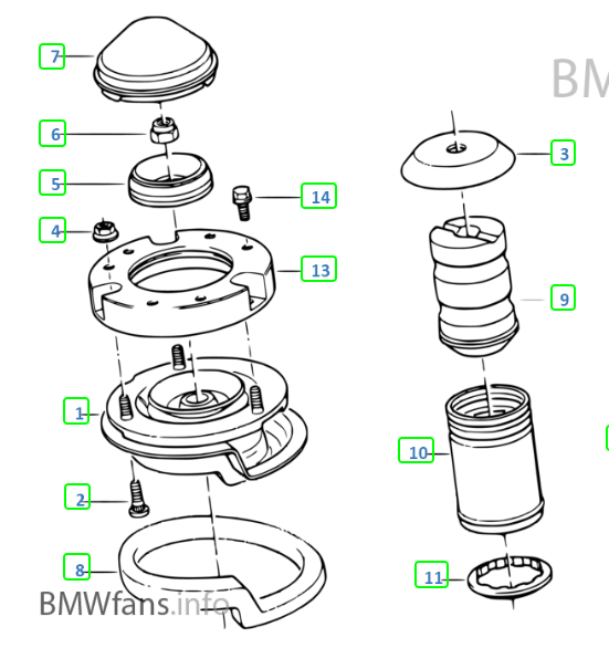

ich baue gerade bei meinem e34 520i Bj:07/92 die originalen Stoßdämpfer des Standard Fahrwerks um auf Bilstein b6 mit den originalen Federn. Jetzt ist mir bei der Montage an der Vorderachse aufgefallen das die Kolbenstange vom Bilstein 16mm und vom originalen 14mm beträgt. Also neue Stützlager (Nr.:31331139437) bestellt. Diese sind anders als die alten: das Stützlager und der Federteller sind zusammen, beim alten waren sie getrennt. Aber ok das ist nicht mein Hauptproblem sondern wenn ich das Federbein zusammen baue verzieht sich das Stützlager oben sehr stark und der neue Federteller ist auch anders gebogen wie der alte. Kann mir hier jemand von euch weiterhelfen? Danke im Voraus

Wenn du nur das Domlager für die 16mm Variante hast, klappt das nicht.
Du benötigst unter dem Domlager eine spezielle Stützscheibe, da der Dämpfer konisch im oberen Bereich ist, dann benötigst du natürlich noch die passende Federunterlage und zum Schluss oben auf dem Lager eine Anschlagscheibe.
Das wären die Nummern 3,5 und 8.

Die B6 Dämpfer gibt es, wie eigentlich alle anderen Dämpfer auch, sowohl für die großen als auch die kleinen Domlager
Aber der Umbau macht durchaus Sinn. Insbesondere wenn Du die B6 Dämpfer für die großen Domlager schon hast.
Wie beschrieben mußt Du die genannten Teile noch dazu kaufen.

vielen Dank ich habe mir die fehlenden Teilen Nr.3 und 5 besorgt. So hat es einwandfrei funktioniert. Was ich nur Schade finde ist das es bei Bilstein keine Infos wegen den verschiedenen Stoßdämpfer gab.
