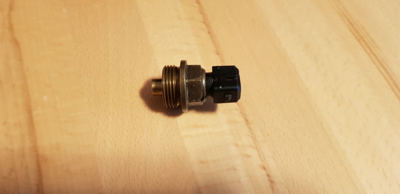

andi2,9 @, Mittwoch, 17.12.2025, 09:19 (vor 340 Tagen) @ andi2,9
Temperatursensor[image]

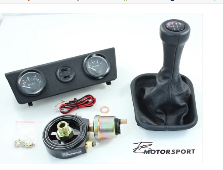

juergen elsner @, Freitag, 19.12.2025, 09:59 (vor 338 Tagen) @ 325_2.7yanis
Hallo
hier noch eine Lösung.
Allgemein (öltemperaturenanzeige, Diff.)
