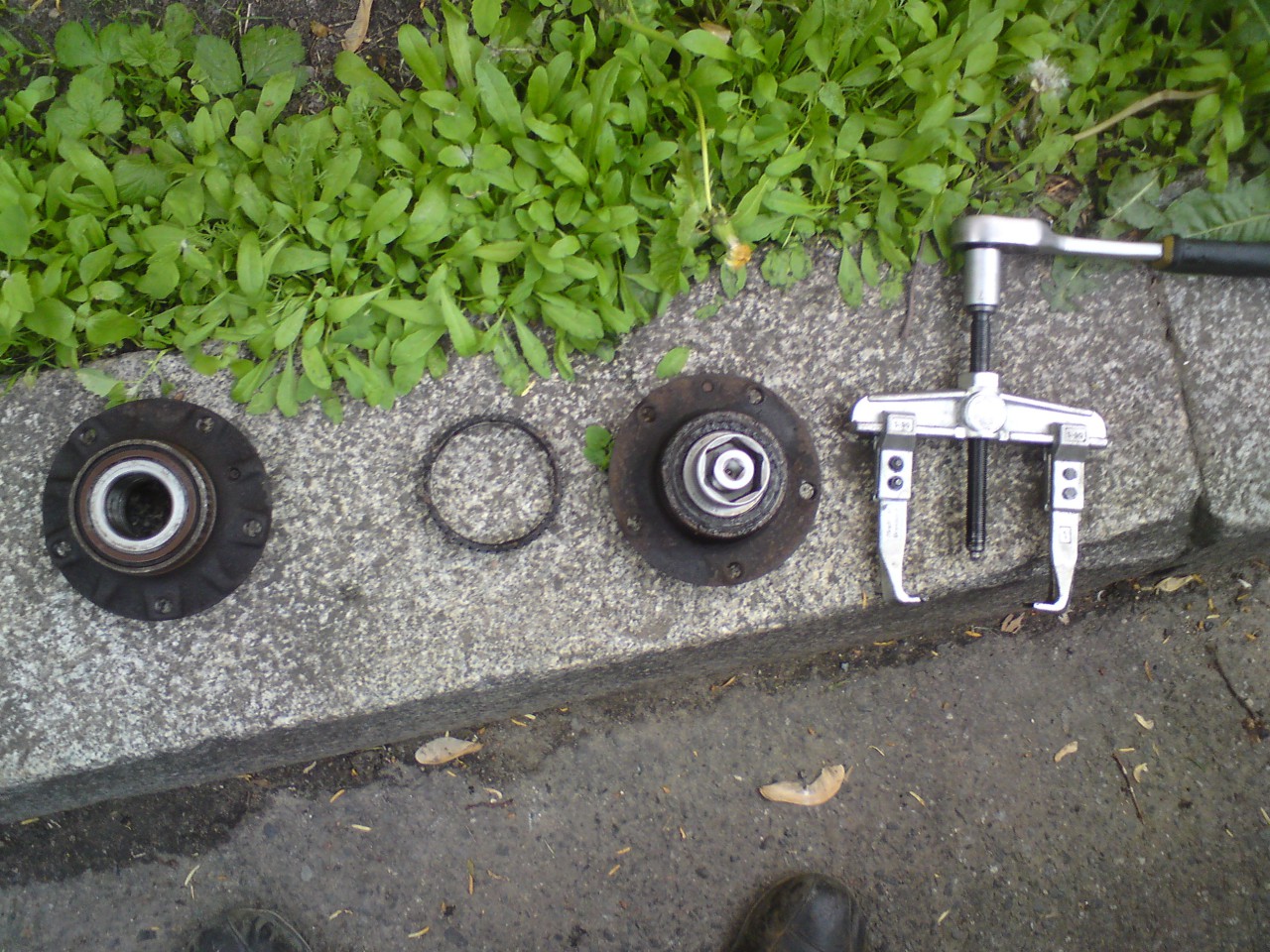

M3 Radnabe ist die vom E28. E34 passt auch.
Da gibt es aber zwei Durchmesser für die Aufnahme des ABS-Ringes.
Bei mir hat's damals zum Glück direkt gepasst.
