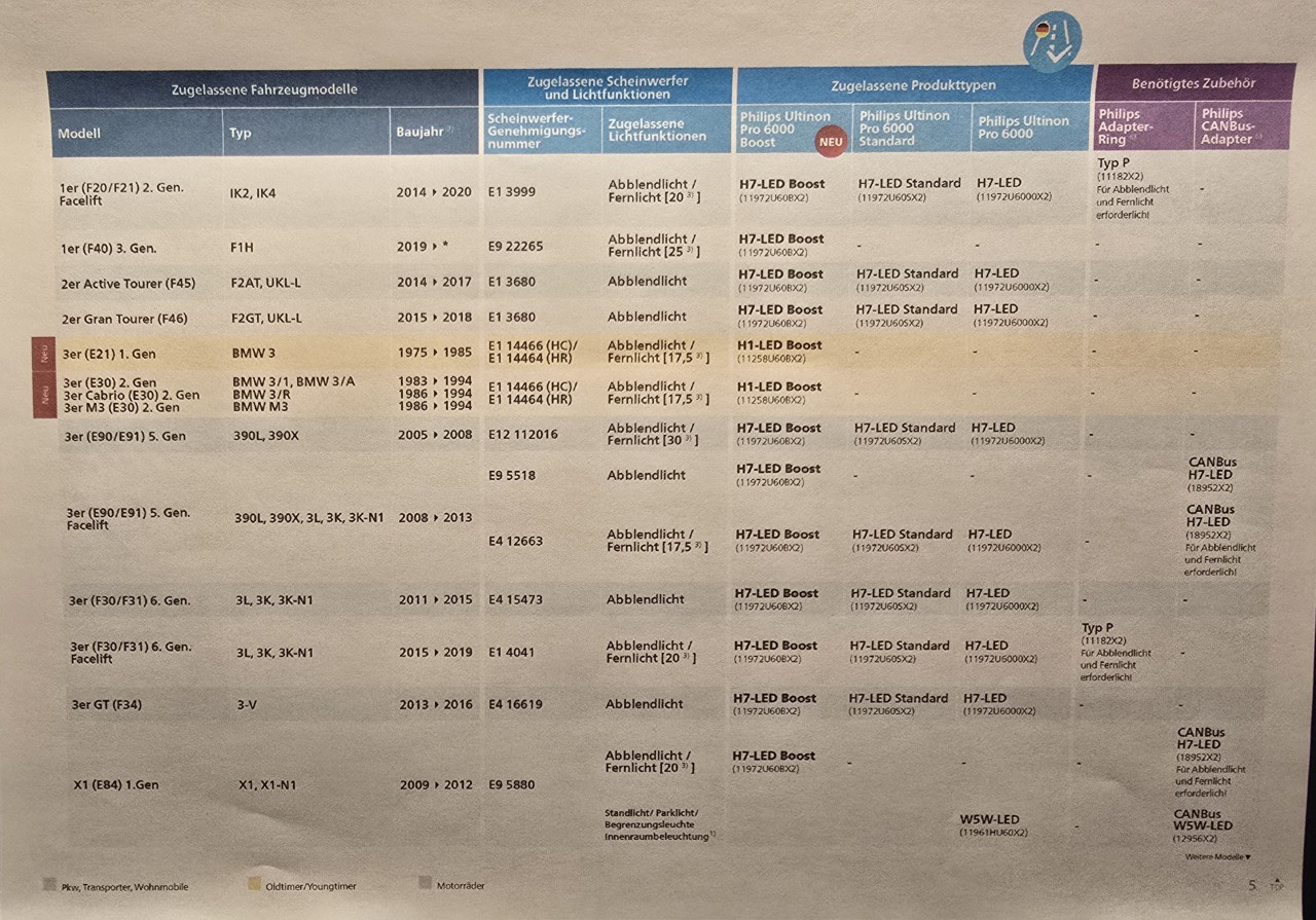

habs gesehen, mach ein Foto von dem Gutachten und werde es nachher einstellen.

EinzigAndreas, Mittwoch, 10.12.2025, 21:59 (vor 288 Tagen) @ EinzigAndreas
hier noch mal richtig:
Philips_Ultinon_Pro6000_Boost_Standard_Moto_LED_PKW_Motorrad_Gesamt_28062024_DE.pdf

ChrisAS @, Köln, Donnerstag, 11.12.2025, 12:05 (vor 288 Tagen) @ EinzigAndreas
Hallo Andreas,
schau Dir mal die E-Nummer in der Liste beim E21 und die E-Nummer beim E30 an. Und dann schau Dir mal die E-Nummern auf Deinen Scheinwerfern an. Ich vermute stark, dass diese E-Nummer nicht auf Deinen Scheinwerfern steht. Damit sind sie nicht legal. Das nur als Hinweis.
Gruß,
LED Abblendlicht im E30, Fehlermeldung
Ekki @, Donnerstag, 11.12.2025, 18:02 (vor 288 Tagen) @ ChrisAS
Das Gutachten ist nur für die ganz frühen E30 Scheinwerfer.
Für die späteren Ellipsoid-Scheinwerfer sind die Leds nicht zugelassen. Abgesehen davon verschlechtert sich das Licht sogar. Für Ellipsoid-Scheinwerfer eignen sich nur die Halogenbirnen oder besser noch Xenon. Die sind natürlich auch nicht zugelassen, bringen aber viel mehr Helligkeit...
Gruß Ekki
