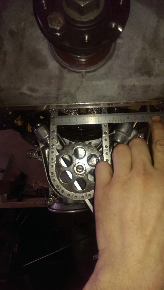

Beim M62 sind es laut meiner Erinnerung 10mm Gesamtspiel, die einzustellen sind.
Ich würde das erstmal exakt messen, bevor ich alles zerlege!

esgey, Donnerstag, 30.10.2025, 20:40 (vor 327 Tagen) @ Kevos
Beim M52 hab ich es nicht mehr im Kopf.
Das auf meinem Bild ist ein M62 V8.
