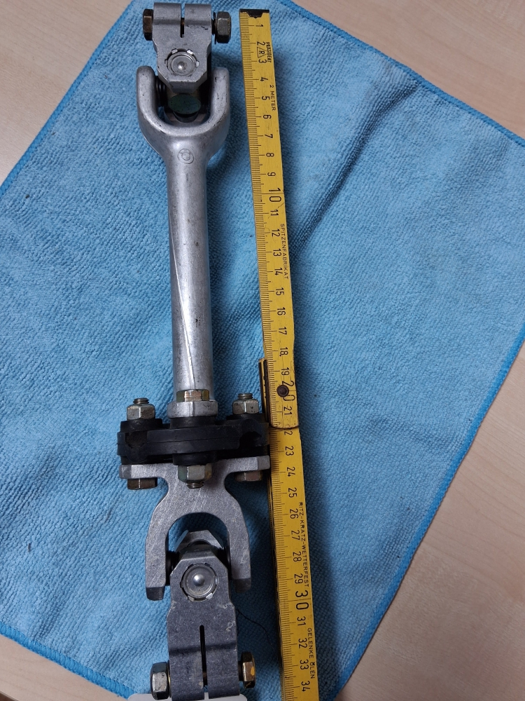

servus spezialisten,
könnt ihr mir sagen ob dieses Ersatzteil für mit oder ohne Servolenkung passt? Spielt der Airbag auch eine Rolle ??
Hab leider zwei verschiedene Meinungen, deshalb die Frage an euch ...
Vielen Dank, Daytona

Ich GLAUBE, das ist für nicht, Servo Fahrzeuge, die Servokreuzgelenke sind meiner Erinnerung nach etwas anders. Was ich aber garantieren kann, Airbag ist das nicht, das ist komplett anders.
Wenn du Airbag hast, hast du eine ganz andere Lenksäule mit einem homokinetischen Gleichlaufgelenk, ein kurzes, aber vergleichsweise fettes Teil. An Airbag passt nur Airbag.

weißt du vielleicht auch noch was das bedeutet... in der ersatzteilliste bei bmw ist noch ein "schutzblech 32 31 154 313" aufgeführt...? laut zeichnung zwischen spindel und gelenkwelle verbaut ...
war das mal oder fehlt das bei mir ??
vielen dank, Gruß daytona
war das mal oder fehlt das bei mir ??vielen dank, Gruß daytona
Nein, es fehlt nicht zwingend. Leicht verborgen im ETK mit der Option "R" ist das etwas, was nur die Rechtslenker haben, um die Gummielemente vor der Auspuffhitze zu schonen. Haste Linkslenker, wovon ich ausgehe, haste kein Schutzblech
