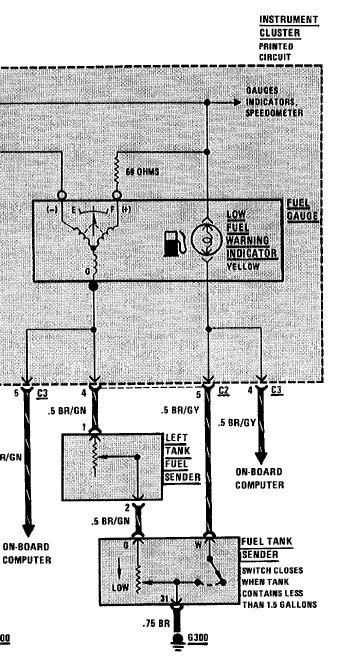

Ah, das sind genau die Erfahrungswerte die ich erhofft habe.
Hast du zufällig die Info zur Hand, welche Pins am Stecker das sind?
Ansonsten muss ich bei mir mal suchen ob ich einen passenden Schaltplan finde.
Das hängt so ein bisschen von deinem Auto ab, ob mit oder ohne Intankpumpe, aber vielleicht hilft das hier weiter:
Ist vom 88er 325i, aber ist vielleicht ja auch bei dir so.
