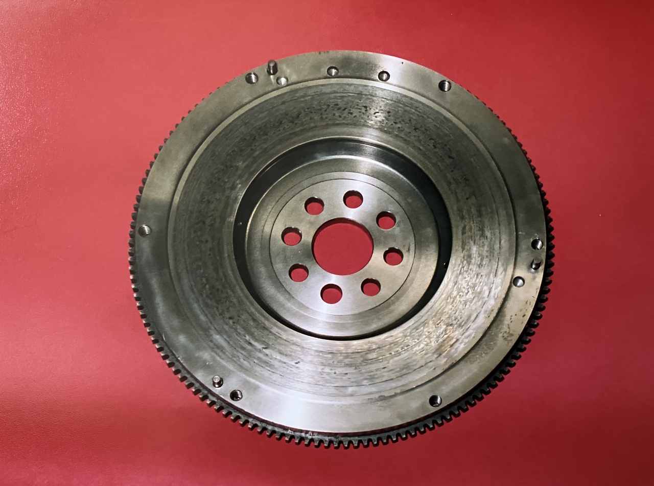

Ich habe den Fehler gerade am M20B28 gemacht und ein EMS verbaut.
Jetzt habe ich nervige Geräusche vom Lager der Getriebeeingangswelle.
ZMS habe ich schon unter Beobachtung...
Merke: kannste schon so machen, ist dann aber ... :-(
Hatte bei meinem M20/B27 Projekt das EMS vom katlosen B20 oder B23 (Einsatz bis 08/84) verbaut.
Teilenummer 11 22 1 264 517 und laut ETK 6,3 kg "leicht".
Damit hatte ich keinerlei Probleme, hat super funktioniert !
