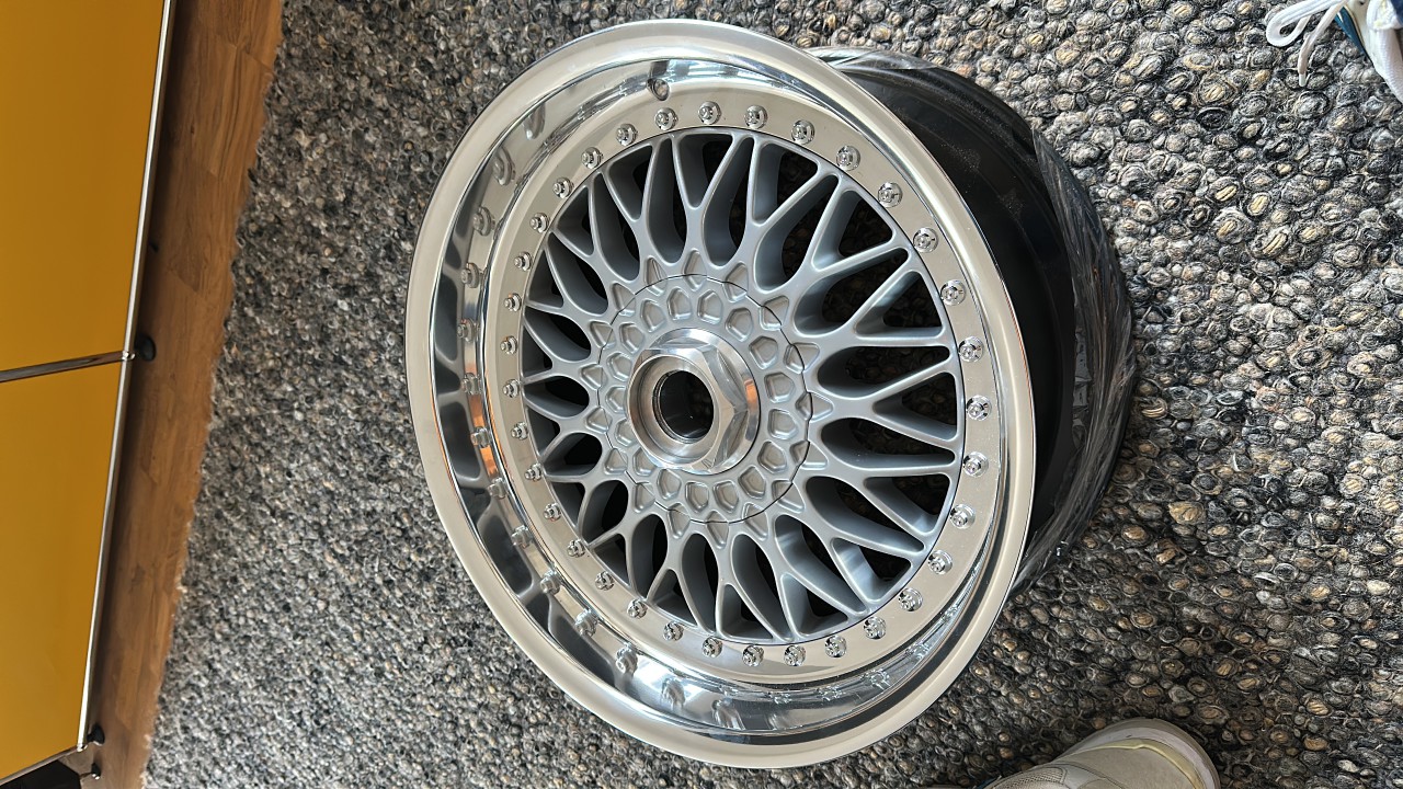

Hallo E30 Freunde,
welche Reifengröße würdet ihr auf die BBS RC090 in 8x17“ aufziehen? Ich schwanke zwischen 205/40-17 und 215/40-17.
Wäre für Vorschläge und gerne auch Bilder sehr dankbar.
VG [image]

Harry, 83527, Freitag, 29.08.2025, 04:02 (vor 404 Tagen) @ 325iVFL
In diesem Fall 215/40/17 nehmen.
205er würde ich maximal bis 7,5 Zoll Breite verwenden.
Gruß Harry

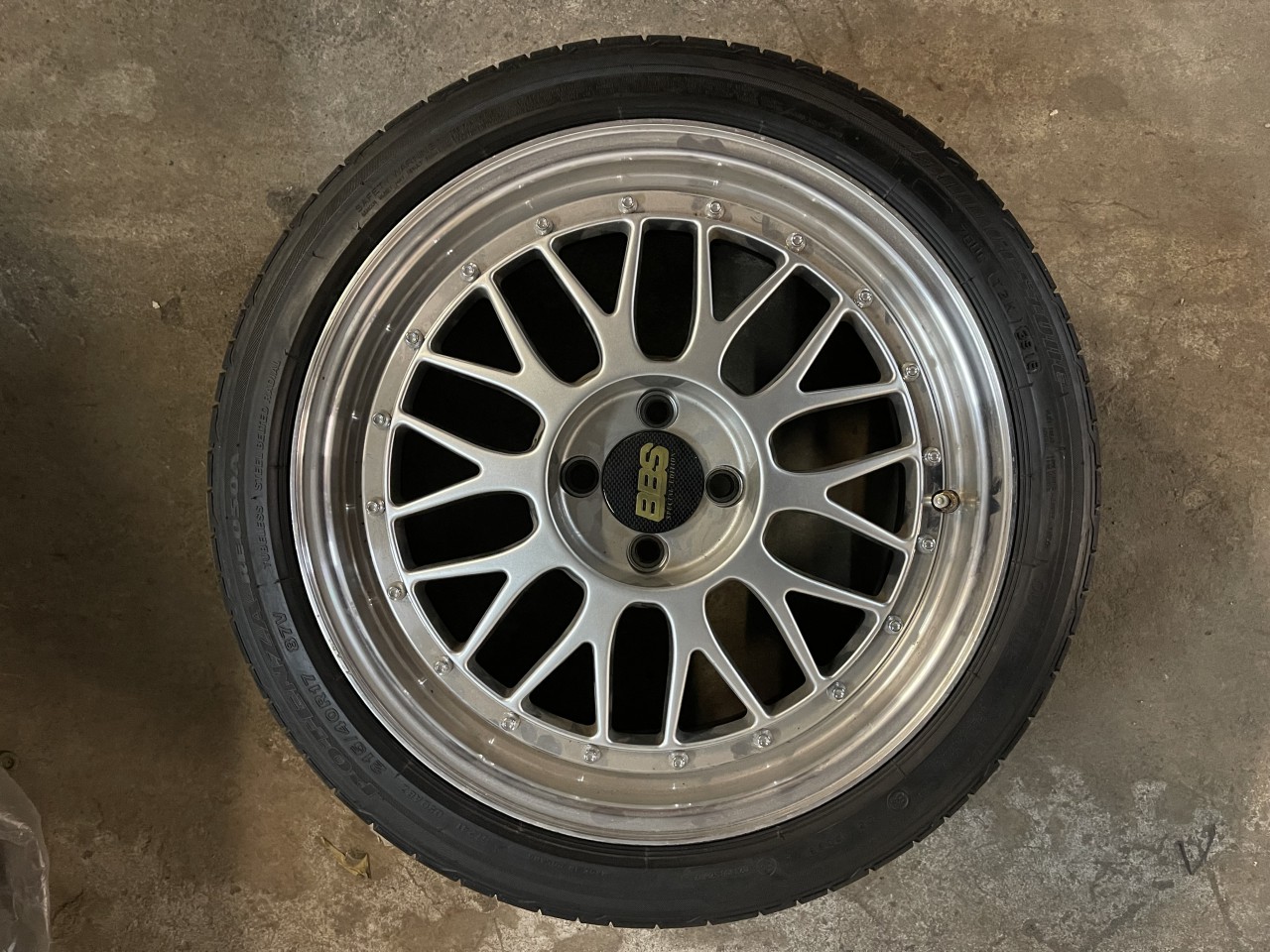

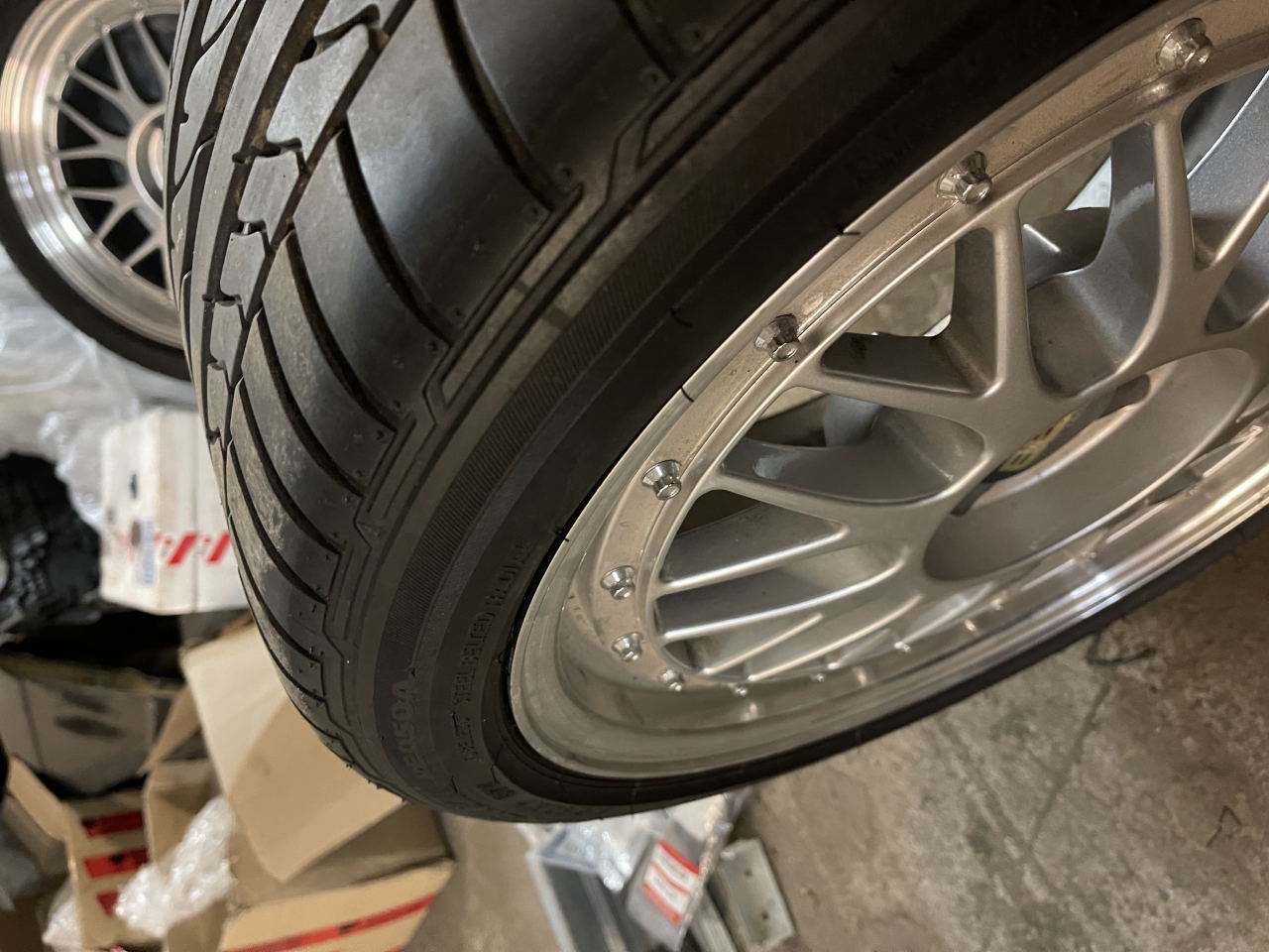

überfahreNN, Montag, 01.09.2025, 19:58 (vor 400 Tagen) @ 325iVFL
Anbei IB Lemans 7.5x17 215 40 R17. 8j wäre nochmal ein kleines bisschen breiter.
