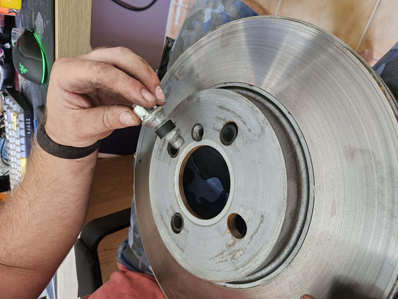

Wir haben das Problem gefunden:
Es lag an der Zentrierung der VA. Hinten liegen Zentrierringe bei, vorne passiert das über eine dünne Distanzscheibe, welche die Radmuttern auf die kleine Schraube der Scheibe zentriert. Der Rest soll dann wohl über Anpressung funktionieren.
Vielleicht liegt bei mir ein Fehler vor, aber das reichte nicht: Die kleine Schraube ist verbogen. Grund ist unserer Ansicht nach, dass die Scheiben nicht nur Langlöcher haben, sondern diese auch noch sehr breit ausgearbeitet sind, damit haben die Radschrauben ca 4mm Spiel in alle Richtungen.
Unsere Lösungen sind Hülsen, damit sind die Radschrauben in alle Richtungen außer denen der Langlochbohrungen zentriert. Bisher ist der Prototyp aus besonders hitzebeständigem 3D Druck, aber ich lasse noch 16 aus Stahl drehen.
90% der Vibrationen sind jetzt weg.
Mein Rat, falls jemand dieses Problem hat: Hülsen mit 2mm Wandstärke und der Höhe der Felgenlöcher drehen und fertig.
