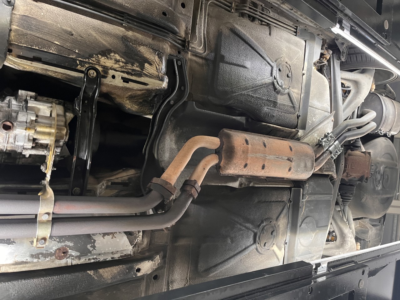

Und ich habe gleich noch eine Frage, auf dem Bild ist meine Abgasanlage zu sehen. Ist der Mittelschalldämpfer ein MSD oder ein ungeregelter KAT ? Wie kann ich herausbekommen, ob mein Auto so auch ausgeliefert wurde und nicht mit so einem Teil nachgerüstet wurde ?

Mittelschalldämpfer.
U-Kat gabs bei Benzinern im E30 nicht. Nur kein Kat oder G-Kat.

So wie die Anlage aussieht ist das die katlose Variante da die hosenrohre bis zum msd und dann die kurzen Rohre vom esd bis zum msd.
Von imasaf gibt es das Zeugs noch komplett, du kannst auch auf die Ausführung zweiteilig wie bei serienkat allerdings ohne katkörper umrüsten, daa bietet imasaf etwas an
