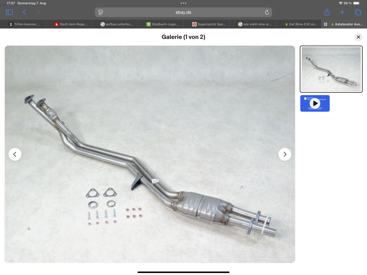

bei meinem 325i ist der Kat durch. Es rasselt und scheppert, das ist nicht mehr feierlich. Hatten ihn auf der Grube. Bei leichtem Klopfen hört man, dass das Innenleben durch ist. Der Kat der verbaut ist, ist ich schon nicht mehr der Original. Auf dem Gehäuse ist 08/2021 vermerkt, kein Hersteller , keine Teilenummer. Hab das Teil dann bei Ebay gefunden für etwas über € 200,-.
Prinzipiell würde ich gerne umrüsten auf Metall Kat. Nach dem o.a. Bauteil kommt ein Supersprint Endschalldämpfer. Bei der Original BMW Abgasanlage gibt es ja ein Hosenrohr, danach den Kat und dann der Endschalldämpfer, wenn ich es richtig verstanden habe. Bei dem Ding da oben ist das Hosenrohr doch schon dran, oder verpeil ich da was ?
Jetzt meine Frage:
Welche Möglichkeiten gibt es um die Anlage auf Met Kat gemeinsam mit dem Supersprint ESD umzubauen?
Die Werkstatt meines Vertrauens hat relativ schnell gesagt, den hauen wir raus und machen ohne Kat. Da meiner aber Bj 89 ist habe ich es so verstanden, dass da der Kat eben dran bleiben muss. Wenn das nicht so ist wäre ich auch hier auf Hinweise dankbar.
