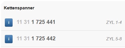

naja, es hat schon seine Gründe warum auf Zyl. 1-4 nach unten und auf Zyl. 5-8 nach oben gedrückt wird. Die Hauptkette nimmt ja die Einlassnockenwellen mit. Und die Einlasswellen nehmen über die kleinen Ketten die Auslassnockenwellen mit.
Somit hast du auf Zyl. 1-4 oben Zug auf der Kette und auf Zyl. 5-8 ist unten Zug auf der Kette.
Also muss auf Zyl. 1-4 das Kettenspiel nach unten gedrückt werden, auf Zyl. 5-8 nach oben.
Ich hoffe meine Erklärung ist verständlich.

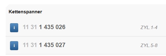

Wieso bei deinem M62 beide nach oben drücken, kann ich dir nicht sagen.
Schon gar nicht, weil es auch beim M62 2 verschiedene kleine Kettenspanner gibt wie beim M60.
Vielleicht hat da ein Vorgänger mal nicht aufgepasst und auch 2 gleiche Spanner bestellt und eingebaut.
M60:
M62:
