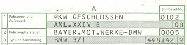

0102 hat nix mit Abgas zu tun
ChrisAS @, Köln, Freitag, 11.07.2025, 15:01 (vor 453 Tagen) @ Peter_E30
bearbeitet von ChrisAS, Freitag, 11.07.2025, 15:23
so im originalen Brief
So steht es in meinem Brief:
Grüße,
Peter
In diesem Fall ist die 08 die Schlüsselnummer für Abgas. 08 = ANL. XXIV B = bedingt schadstoffarm entsprechend der Stufe B
Hier ist die Anlage 24 in der Stvzo: https://www.gesetze-im-internet.de/stvzo_2012/anlage_xxiv.html
PS: Ich hab bisher nur einen 745i frühen Brief gesehen. Da stand 00 = andere drin. Also nicht schadstoffarm und Fahrverbot bei Ozonalarm.
