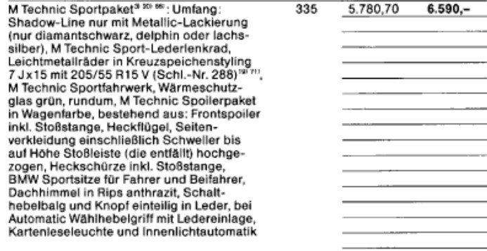

schau in den Auszug den Du von BMW hast wie er ab Werk geliefert wurde.
Das M-Paket beim 325i hatte die Nummer 335. Wenn diese Nummer in Deiner Auflistung steht, dann war es ab Werk verbaut. Mehr ist es nicht, es ist "nur" eine Sonderausstattung, sonst änderte sich nichts.
Hier zB in einer Preisliste von 1989
Es gab ja auch SA 334 M-Paket ohne Spoiler. Evtl. hatte dein

SA 333 M-Paket für Limo 325i/318is
SA 334 M-Paket für Limo 325i/318is ohne Spoiler
SA 335 M-Paket für 325i Cabrio/Touring
