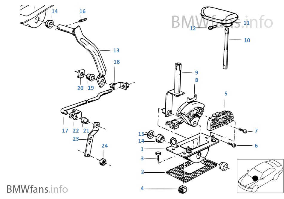

In der Schaltkulisse ist ein Schalter für die Leerlaufanhebung. Der Verdreckt gerne, da er direkt unter der Schalthebelverkleidung ist.
Siehe Teil Nr. 8. Da ist ein Stück Kabel mit Stecker dran. Teilenummer: 25161215553 bzw. 25161215856, je nach Baujahr.
