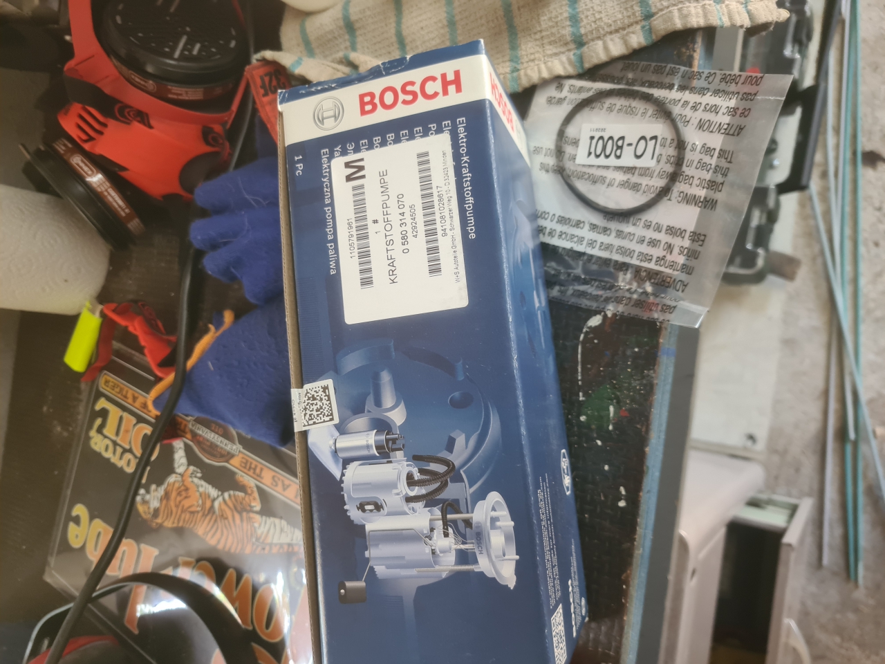

Habe mich für diese entschieden: Bosch 0 580 314 070
Ich habe wenig Lust auf Gefummel. Man wird ja nicht jünger und die Zeit nicht mehr. Die 044er ist ja soweit ich weiß keine In-Tank Pumpe. Da hab ich keine Lust groß erst was bauen zu müssen :-D
Edit: Und sie ist mir zu laut. Konnte grade bei Kollegen probehören. Hat eine im E30 Touring mit M52B28. Trotz gummigelagert und intank verbaut deutlich zu hören. FÜr mein Cruisercabrio nicht zu gebrauchen :-D Aber danke euch.

Ich habe mich über die angeblich Lautstärke gewundert und nochmal in meinen Bildern gewälzt. Sorry, bei mir war es auch die 070 ;-)
