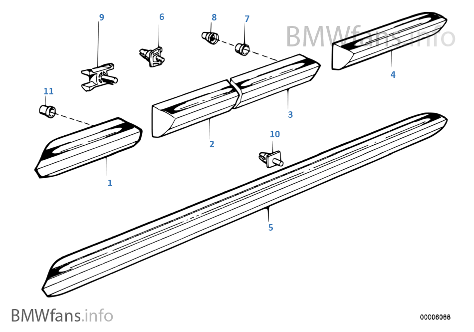

ich suche die genaue BMW-Teilenummer für eine lange, schmale, schwarze Leiste an meinem BMW E30 318i Cabriolet, Baujahr 1991.
Beschreibung des gesuchten Teils:
• Sie ist ca. 1,50 m lang und sitzt unterhalb der Türen, zwischen dem vorderen und hinteren Radlauf an der Karosserie.
• Sie wird mit speziellen Clips oder Klammern befestigt, die in eine Schiene auf der Innenseite der Leiste eingeklipst werden.
• Es ist nicht die Türstoßleiste (die kürzeren und dickeren Stoßleisten an den Türen).
• Sie scheint eine Art Schwellerzierleiste oder Karosserieleiste zu sein.
Ich habe bereits in Ersatzteilkatalogen und Explosionszeichnungen gesucht, aber das Teil scheint dort nicht aufgeführt zu sein. Falls jemand die Original-Teilenummer kennt oder eine Quelle hat, wo ich es finden kann, wäre ich sehr dankbar!
Vielen Dank für eure Hilfe!
Suche Original BMW-Teilenummer für lange, schmale Zierleiste
msw68, Montag, 17.03.2025, 15:11 (vor 569 Tagen) @ greeneshta
Sollte die 51 13 1 932 803 und 51 13 1 932 804 sein. (links und rechts)
Der Klip ist die 51 13 1 932 865
Auf dem Bild Nr. 5 und 10

greeneshta, Dienstag, 18.03.2025, 07:47 (vor 568 Tagen) @ msw68
Dankeschön, dann geh ich mal auf die Suche:)
