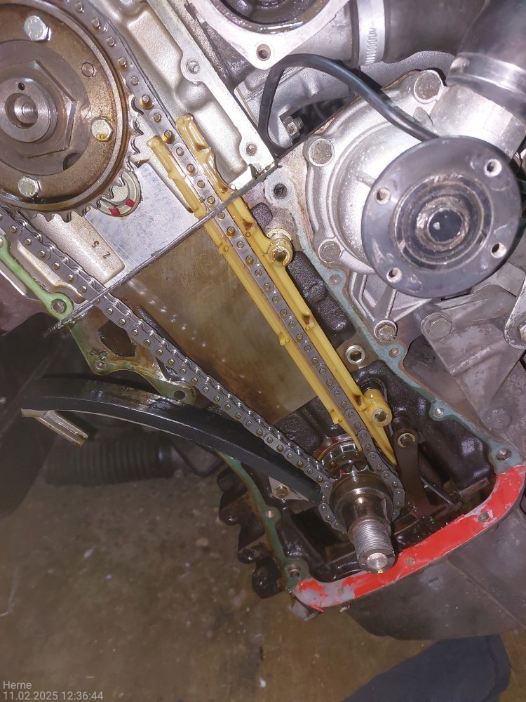

Und zwar muss ich den Kettenkasten an meinem M30 Motor, welcher in meinem E30 Cabrio steckt, neu abdichten.
Beim abbauen klebte leider die Ölwannendichtung sowie teilweise die Kopfdichtung am Kettenkasten fest, so das diese beschädigt wurden. ( Siehe Bilder).
Was nun tun?
Mit Dichtungsmasse alles satt bestreichen und hoffen das alles dicht wird,
welche taugt dafür, die auch evtl. 1mm Spalt überbrücken kann?
Oder vielleicht lieber eine Kopfdichtung und Ölwannendichtung kaufen, den passenden
Teil abschneiden und anmodellieren.
Wer kann mir einen Tip geben oder hat noch andere Ideen.
Möchte ja nicht den Zylinderkopf deswegen extra abbauen müssen.
Danke euch schonmal.
