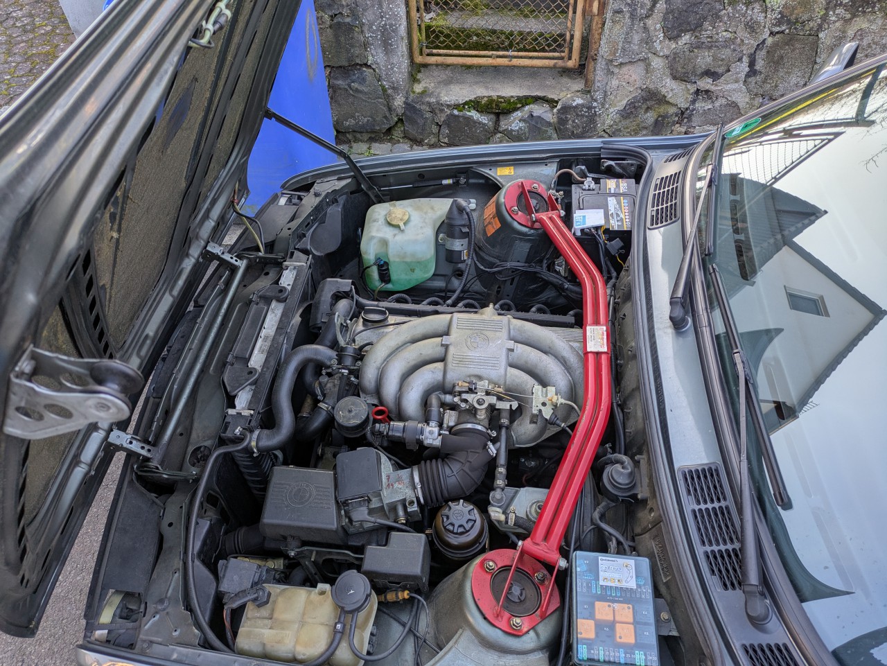

Ist eine M30 Limo und alles sollte legal eintragbar sein :-)[image]

Die Domstrebe vorne oben Stahl 4/6 Zylinder?
Sieht aus, als würde die knapp passen. Nur der Wischwasserbehälter könnte stören...
Domstreben
polobob335i @, Weinstadt, Donnerstag, 30.01.2025, 08:16 (vor 616 Tagen) @ SirFirekahn
Dein Wischwaschbehälter muss weg bzw. ersetzt werden durch den vom iX. Du müsstest den vom td haben. Oder e34 neben den Luftfilterkasten setzen.

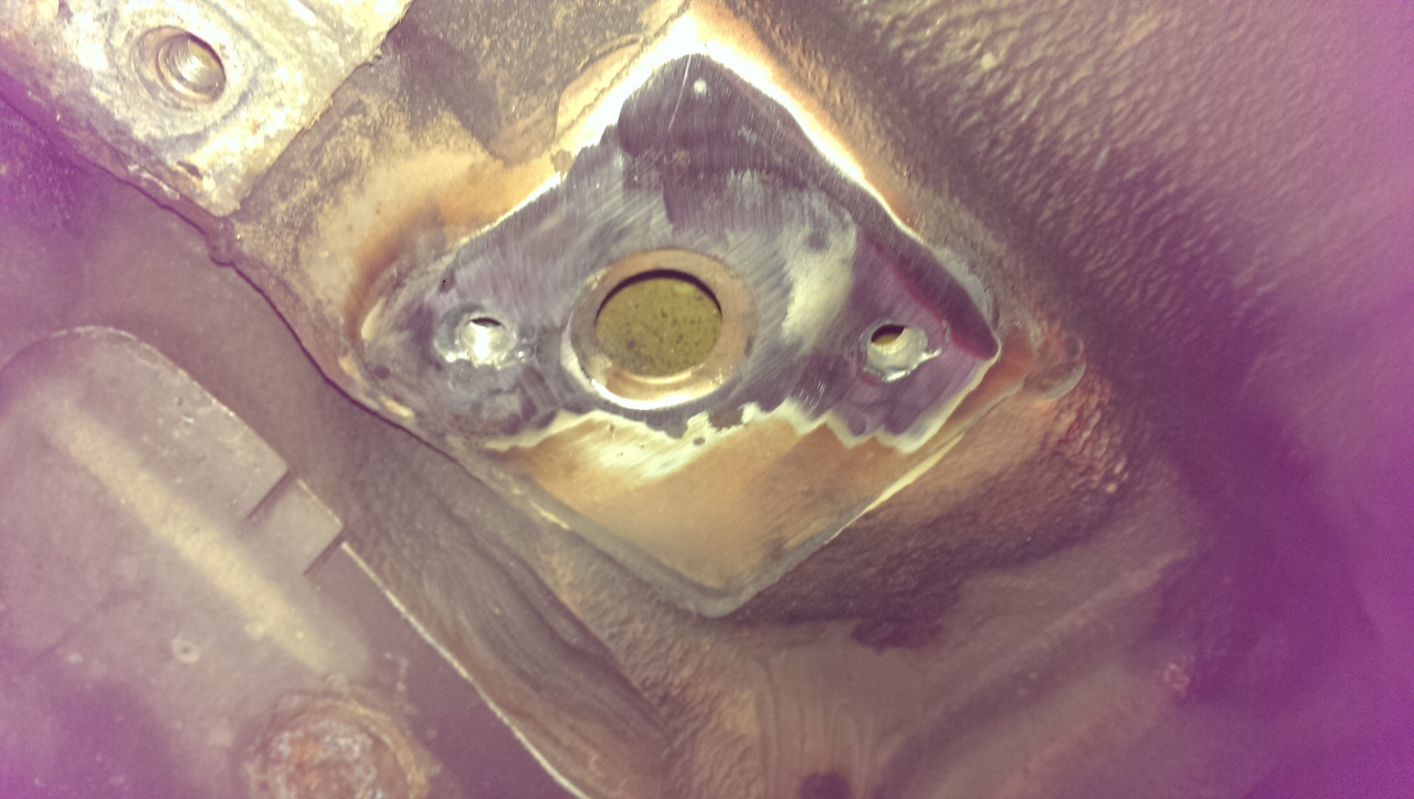

esgey, Donnerstag, 30.01.2025, 13:18 (vor 615 Tagen) @ nordschleifentouring
Eventuell kannst du noch die Bodengruppenverstärkung vom Cabrio einbauen...
Hab ich gemacht.
Die Löcher für die Gewinde für die Strebe sind zwar da, ich hatte aber ganz schön Aufwand dort sauber Muttern einzuschweißen...von außen, weil Du kommst ja von innen nicht ran. ;-)
Ich habe relative hohe Bundmuttern genommen, deren Bund auf der Drehbank abgedreht, bis der stehengebliebene Kragen genau ins Loch passt.
Dann die Muttern in den Hohlraum eingefädelt, eine Gewindestange als Senklot/Gewicht eingeschraubt und dann konnte ich sie mit dem Wig-Schweißgerät reinbrutzeln.
Spaß ist anders...aber hat 4x mit gutem Ergebnis geklappt.
Zu dieser Strebe gehört übrigens auch das Schubfeld aka. Hitzeschutzblech aus Stahl vom Cabrio.

e30-s50 @, Donnerstag, 30.01.2025, 16:36 (vor 615 Tagen) @ SirFirekahn
Wie von vielen anderen bestätigt passt die Wiechers auch mit m30.
Das Motorlager war mit Tinos Motorhaltern im vorderen der beiden Bohrungen.
Dein Wisch-Wasserbehälter muss aber weg.

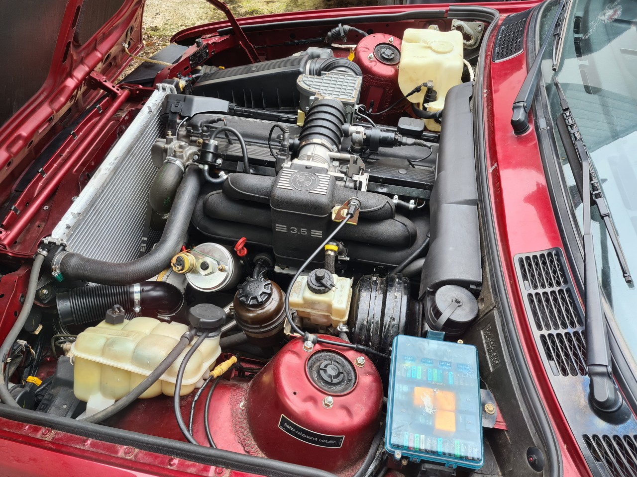

MuDvAyNe @, Freitag, 31.01.2025, 07:34 (vor 615 Tagen) @ SirFirekahn
das Set hier sollte auch beim M30 passen.
Set
Da ich nen Cabrio mit M30 habe, werde ich die Domstrebe nur für vorne kaufen.
