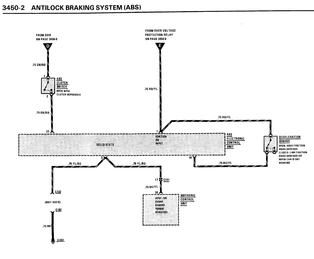

Also ich besitze solch ein Auto auch nicht, mich hat nur mal die abweichende Funktionsweise zu den "normalen" Autos ohne Allrad interessiert.
Zumal das ABS Steuergerät laut Schaltplan mit der DME verbunden ist.
Laut diesem ist wohl auch der Beschleunigungssensor für die Längsbeschleunigung zuständig, wie ich inzwischen selbst herausgefunden habe. Wie es ausschaut, besitzt der iX exklusiv eine Motorschleppmomentregelung, welche vermutlich bei abrupten Gaswechsel im Schubbetrieb verhindern soll, dass einen das Heck überholt.
