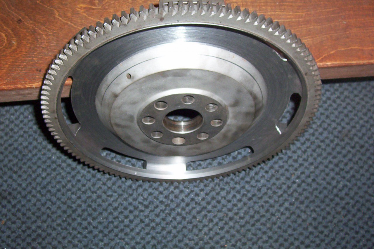

Schwungrad kann man ähnlich dem des Sport-EVO machen.(so um die 5Kg).
