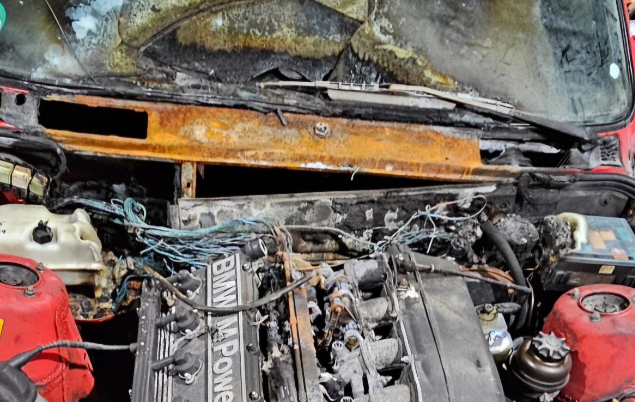

Ich habe in meinem E30 Cabrio einen kleinen Handfeuerlöscher im Kofferraum und nehme immer noch eine 500 g Löschspraydose "im Handgepäck" mit. Wichtig ist meiner Ansicht nach, dass man das Löschspray im Notfall sehr schnell zur Hand hat. Dafür ist die Löschspraydose. [image]
