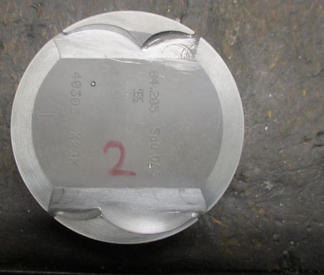

richtig, die vom M52B28 Guss-Block.
Der Kolbenboden muss bearbeitet werden. Die Ventiltaschen des 4-Ventiler verschwinden fast ganz und für den 2-Ventiler werden die neu gefräst.
Die im Bild gezeigten Kolben werden mit einem ..... 731-Kopf verwendet und sind analog zu den
Kolben im 320i/323i/327e gefertigt.
Habe auch schon mal welche vom M52B25 verwendet.
Da bleibt aber von den alten Ventiltaschen noch mehr übrig
