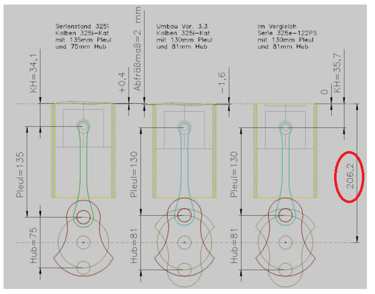

das ist das Maß der Drehachsen-Mitte der Kurbelwelle bis zur Oberkante des Blocks.
![[image]](images/uploaded/2024112415494967434b1d376ec.png)
Von einem anderen Maß habe ich auch noch nie was gehört. (Aber man lernt ja gerne dazu).

Danke Jürgen,
hatte das Maß bereits mit Zoillstock abgegriffen und kam auf 205,5mm. Jetzt mit Schieblehre komme ich auf 206,2mm.
Das ist allerdings das kleinere Maß. Die Kolben sollen für 206,7mm sein. Gut... kann man mit einer dickeren Kopfdichtung ausgleichen. Nur, kosten die wirklich das 10-fache einer normalen Dichtung?

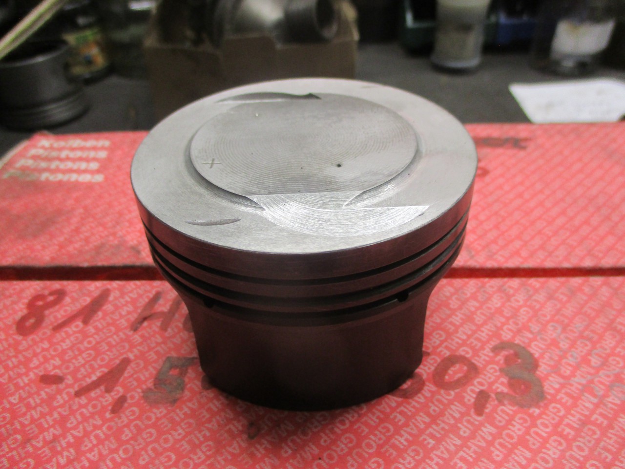

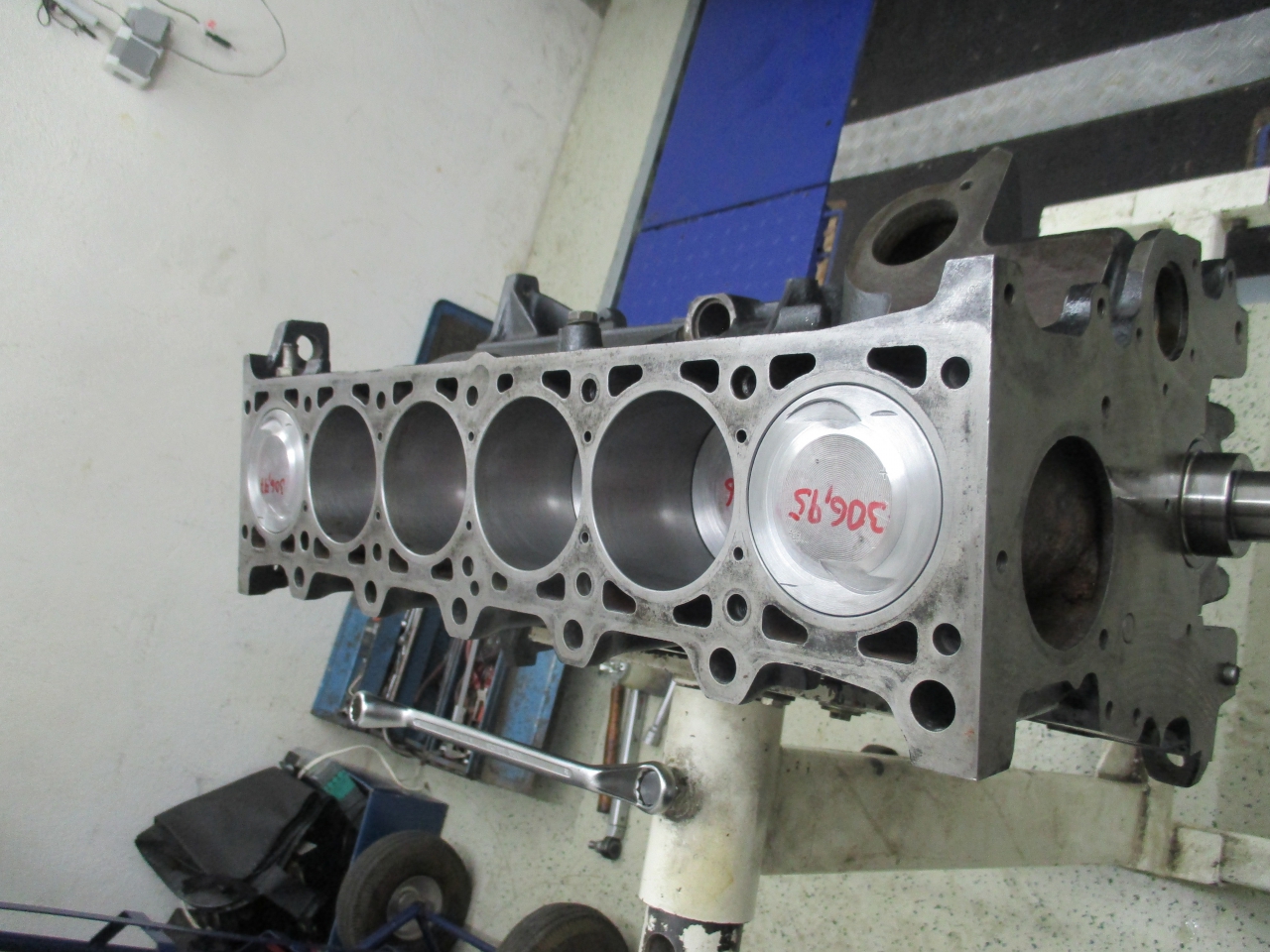

Wenn die dann tatsächlich die Kolben 0,5mm überstehen lassen, würde ich doch glatt die Dichtung 2,05mm nehmen.
Dann sind da nur noch 0,2mm Differenz.
Um den Quetschspalt nicht zu klein werden zu lassen, sollte der Kopf dann aber nicht mehr geplant werden.
Noch eine Anmerkung:
Wenn das nicht ein Sonderangebot wird wären mir die Kolben zu teuer.
Ich setzt da gerne die Kolben von einem M50B28 ein.
Die kann man oft recht preiswert kaufen, müssen allerdings dann noch je nach Kopfausführung
entsprechend bearbeitet werden.

richtig, die vom M52B28 Guss-Block.
Der Kolbenboden muss bearbeitet werden. Die Ventiltaschen des 4-Ventiler verschwinden fast ganz und für den 2-Ventiler werden die neu gefräst.
Die im Bild gezeigten Kolben werden mit einem ..... 731-Kopf verwendet und sind analog zu den
Kolben im 320i/323i/327e gefertigt.
Habe auch schon mal welche vom M52B25 verwendet.

Da bleibt aber von den alten Ventiltaschen noch mehr übrig
