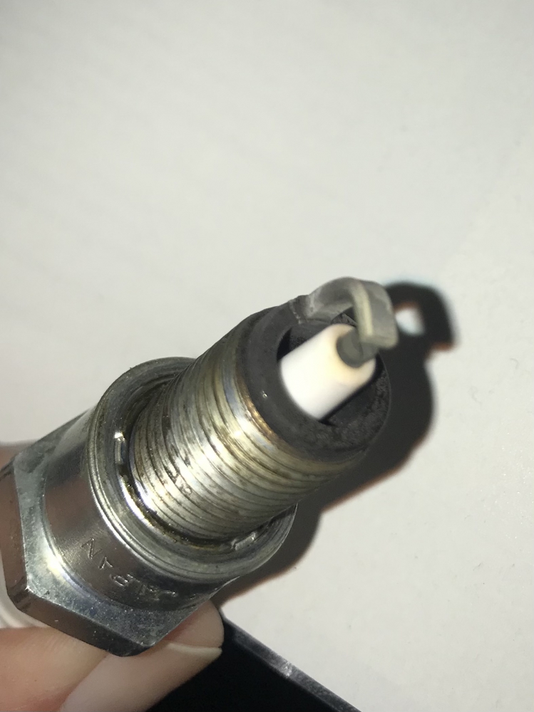

Hallo Martin,
hab mich mal der Zündung sowie Zündkerzen angenommen.
Ich konnte keine Auffälligkeiten feststellen bzw. sind die richtigen Kerzen drin (ZGR5A).
Jedoch erscheint mir das Kerzenbild doch recht hell?
(Habe bisher nur Erfahrungen mit Vergasermotoren)
Sollte ich den Benzindruck / Fördermenge usw. prüfen. Was meint Ihr kann das sich wie ein harter Begrenzer anfühlen?
Info: Habe eine 3bar Benzinpumpe verbaut (Fördermenge keine Angabe) lt. Anbieter für 325i geeignet verbaut, und zum Test auch eine Ersatzpumpe vom Vorbesitzer.
Meine FRAGE: Ist die Pumpe mit 3bar zu schwach, wenn am Benzindruckregler 3bar anliegend sollten, nicht nur am Pumpenausgang?? (Der Benzinfilter mindert ja sicher etwas den Druck)
Vielen Dank
Beste Grüße Max[image]
