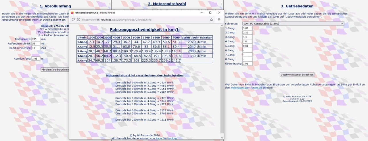

-GRIMMJAR-, Dienstag, 19.11.2024, 21:32 (vor 692 Tagen) @ 1602maxi
Hast du zufällig jemanden in der nähe mit nem 320 oder 325 und kannst dir mal sein Steuergerät borgen?
Oder kannst du die Drehzahl anders messen?
Zur not auch über angezeigte Drehzahl+Geschwindigkeit+Achsübersetzung?
Das kommt mir langsam alles sehr spanisch vor....:-|
Gruß Thomas
"...zähle bis zwölf"
325i Motor dreht nicht über 5000
1602maxi, Mittwoch, 20.11.2024, 03:35 (vor 692 Tagen) @ -GRIMMJAR-
Ich habe bereits zwei Steuergerät liegen und beide getestete mit gleichen Ergebnissen bzw. Fehler.
Diff. müsste das 3,19 sein, also das etwas kürzere 325-Diff.
Auf der Autobahn läuft er ca. 180 bei ca. 5000 kommt dann der Begrenzer.
Viele Grüße Max

AlexE30 @, Mittwoch, 11.12.2024, 10:35 (vor 670 Tagen) @ 1602maxi
Hi Max,
du meinst wahrscheinlich ein 3,91er Diff oder?
Dann sollte die Geschwindigkeit zu den 5000 Umdrehungen in etwa passen.
Vorausgesetzt du fährst eine serienmäßige Reifengröße.
Grüße Alex
1602maxi, Freitag, 13.12.2024, 06:14 (vor 669 Tagen) @ AlexE30
Danke Alex!
Ja das passt, jedoch ist halt bei meinen ab 175 km/h bzw. 5.000 schluss.
Ich geb’s auf! (bzw. zu viel Geld in eine Werkstatt zu tragen, die es vielleicht auch nicht findet möchte ich auch nicht)
Läuft meiner halt nur bis 5.000
Viele Grüße Max
