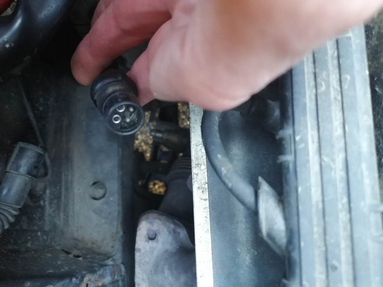

325iC Diamant @, Sonntag, 27.10.2024, 10:50 (vor 716 Tagen)
an meinem 325iC BJ 87 sieht der Stecker der Lambdasonde wie folgt aus:
Wenn ich über die Fahrzeugdaten nach der passenden Sonde suche, erhalte ich die Sonde Bosch 0 258 005 324 (die wurde mir hier auch im Forum empfohlen). Allerdings hat die einen anderen Stecker:
Gibt es die Sonde mit dieser Teile-Nr. in verschiedenen Ausführungen? Ich meine, dass die Sonde seit dem Erwerb innerhalb meiner Familie 1990 nie gewechselt wurde, bin mir aber nicht 100% sicher.
Ist der Stecker meiner aktuell verbauten Sonde üblich in E30 Modellen oder ist das etwas nachträglich geändertes?
Danke für Tipps und einen schönen Sonn tag allen :-)

esgey, Sonntag, 27.10.2024, 11:02 (vor 716 Tagen) @ 325iC Diamant
bearbeitet von esgey, Sonntag, 27.10.2024, 12:04
Der SureSeal Stecker Deiner frühen Sonde ist korrekt.
Guck mal nach Sonden für den M10, die haben noch den korrekten Stecker, nur das Kabel ist länger.
So eine hatte ich damals an meinem Eta.
Ich muß mal schauen, ob ich beide Sorten Pins dafür da habe, dann könnte ich die neue Sonde nach Muster der alten notfalls umbauen.
Dafür wird nat. der originale Stecker benötigt! ;-)

Schon mal Danke für die Antwort. Was meinst Du mit "Der SureSeal Stecker Deiner frühen Sonde ist korrekt."? Dass das damals so verbaut wurde? Bzw gab es die Bosch 0 258 005 324 früher auch mit diesem Stecker? Werden die Sonden auf dem Ersatzteilmarkt mittlerweile nicht mehr mit diesem Stecker angeboten?
Stecker Lambdasonde
esgey, Sonntag, 27.10.2024, 21:44 (vor 715 Tagen) @ 325iC Diamant
Du brauchst eine Bosch LSH6 Sonde, die sonstigen Nummern sind alle Makulator.
Das wird ständig ersetzt und die Behauptungen des Teiledienstmitarbeiters sind leider nicht immer korrekt.
Die Sonde mit dem richtigen Stecker zu bekommen dürfte schwer werden.
Insbeondere mit dem 4poligen Gummistecker.

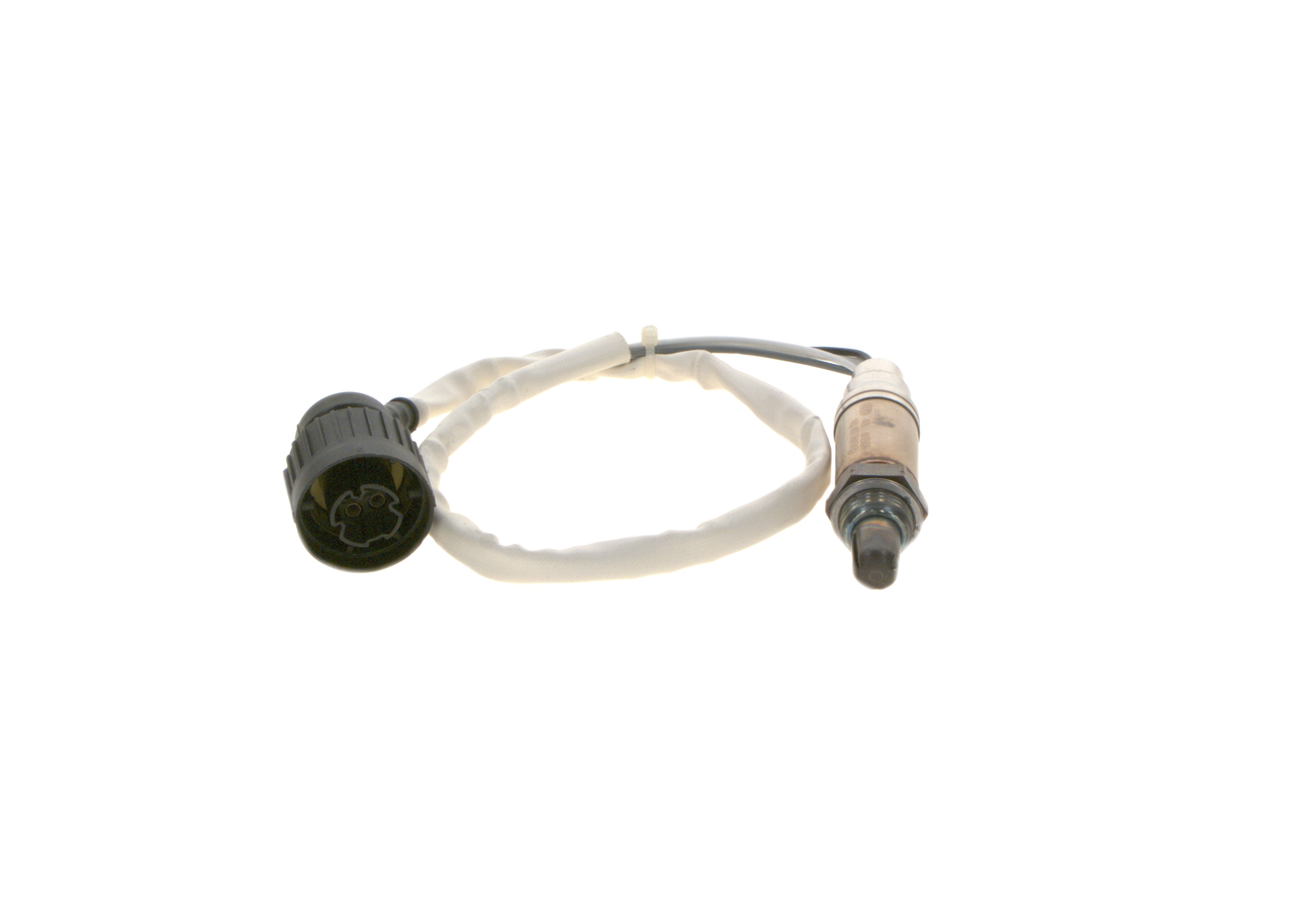

ChrisAS @, Köln, Montag, 04.11.2024, 12:17 (vor 707 Tagen) @ 325iC Diamant
Du hast die falsche Bosch Nummer, die ist für die Facelift-M20. Du hast scheinbar einen noch vor dem Facelift 87.
Da wäre die Bosch Nummer 0 258 003 045 oder 0 258 003 038 die richtige. Scheint aber nicht lieferbar aktuell.

ChrisAS @, Köln, Dienstag, 05.11.2024, 10:20 (vor 707 Tagen) @ jojo10
Bitteschön : https://www.autoteiledirekt.de/bosch-1148480.html
Jürgen
Hallo Jürgen,
nicht auf Lager, wie bei allen anderen großen Autoteilehökern auch. Hier kann man höchstens nach Restbeständen suchen.
Bei BMW ist die Sonde angeblich lieferbar, für absurde 240€.

Stecker Lambdasonde
Peter_E30, Mittwoch, 06.11.2024, 14:45 (vor 705 Tagen) @ Peter_E30
Ein weiterer neuer Ansatz...
...wäre es doch, die lieferbare NFL-Sonde mit dem neuen Stecker zu verbauen und einfach den Stecker am Fahrzeugkabelbaum zu ändern, also dort das passende Gegenstück zu verbauen !?
Grüße,
Peter
Stecker Lambdasonde
esgey, Mittwoch, 06.11.2024, 18:02 (vor 705 Tagen) @ Peter_E30
Grüße,
Peter
"einfach"? :-|
Also ich mache solche Sachen ja häufig und könnte ihm das nicht empfehlen, insbesondere nicht mit dem Label "einfach".
Die erste Schwierigkeit besteht ja schonmal darin, dass er den fahrzeugseitigen Stecker bekommt.
Wenn dann ändert man den Stecker an der Sonde, ginge ja auch mit Schrumpfverbindern wie jenen von DuraSeal.
Bei der Variante kann er sich auch die Unifit Variante der LSH6 Sonde besorgen. ;-)
Stecker Lambdasonde
Peter_E30, Donnerstag, 07.11.2024, 09:57 (vor 705 Tagen) @ esgey
"einfach"? :-|
Naja, relativ einfach...
Sofern man nicht über seine zwei linken Füße stolpert... :-)
Der fahrzeugseitige Stecker sollte sich doch auftreiben lassen. Er wurde in diversen E30, E32 und E34 Modellen verbaut. Vielleicht ist er sogar noch lieferbar ?
Tino oder Martin haben sowas bestimmt noch in einer Kramkiste rumliegen.
So hätte man den Vorteil, dass nach der nächsten defekten Sonde, die Neue gleich ohne weitere Umbaumaßnahnen eingebaut werden kann...
Den Alten Stecker abschneiden, neue Pins drankrimpen, Steckergehäuse drauf, und fertig...
Maximal zehn Minuten Arbeit und schaut aus wie ab Werk.

ChrisAS @, Köln, Mittwoch, 06.11.2024, 14:23 (vor 705 Tagen) @ 325iC Diamant
