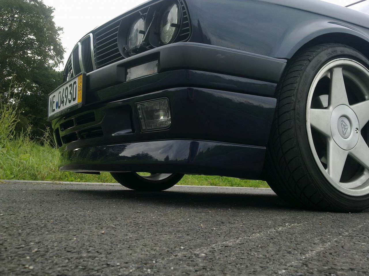

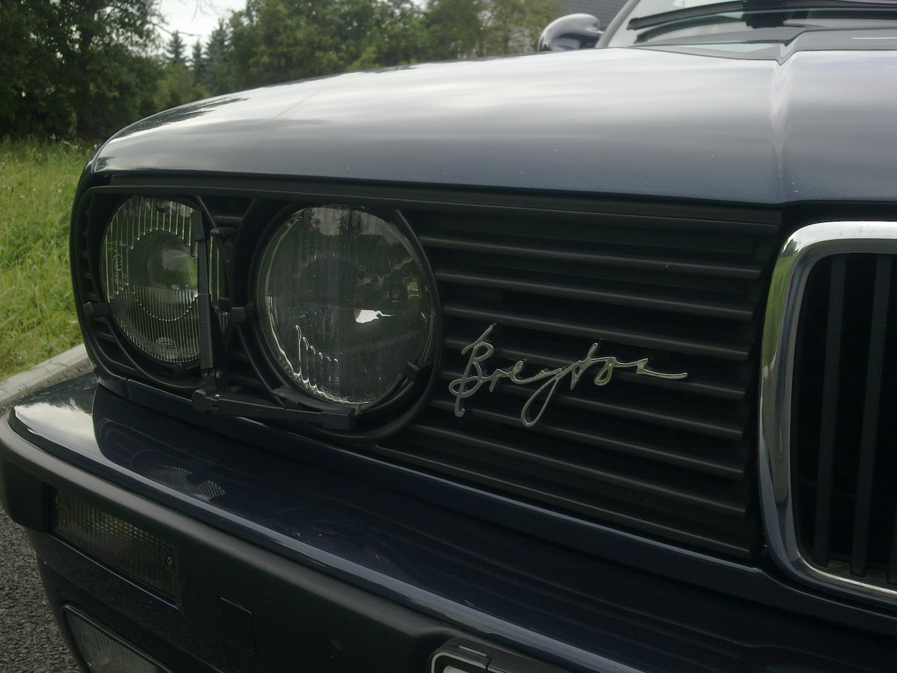

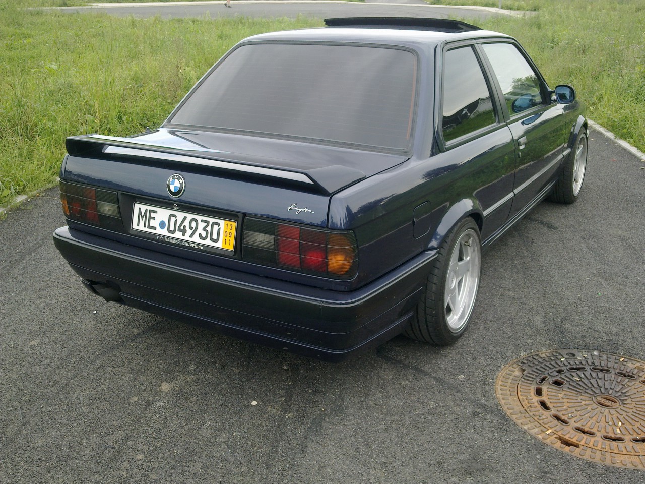

cabrioralf @, Montag, 13.01.2025, 08:28 (vor 639 Tagen) @ Slappy
Das ist mein umgebauter e30 320ia auf 325ia mit EH und kpl Breyton.
Habe sehr lange nach den Breyton teilen gesucht.
Eine Frontschürze habe ich noch abzugeben.
