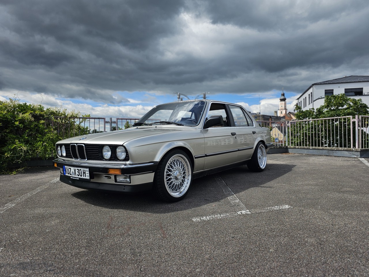

Hier noch ein Bild vom E30

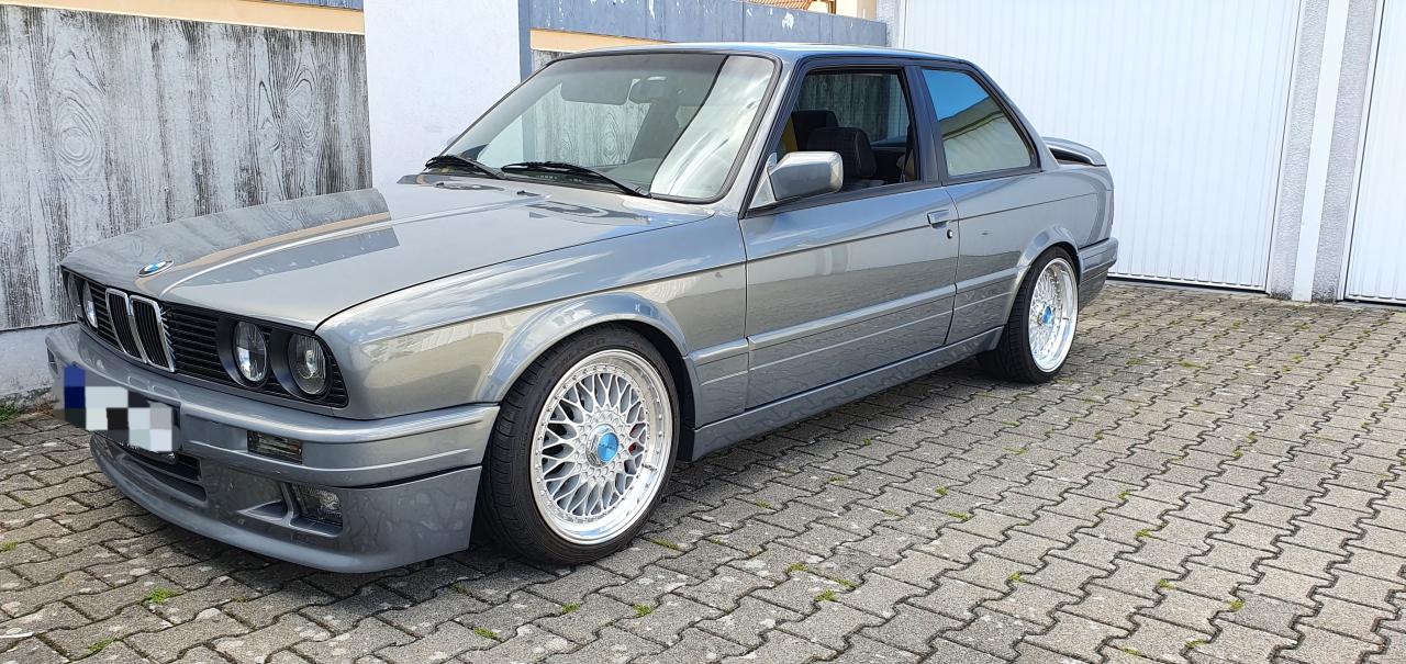

Fahre am Cabrio hinten selber diese Größe auf 8,5er Felge aber mit ET15 mit Originalen Kanten.
Ist zwar sehr knapp aber es schleift nicht beim verschränken.
VFL und NFL Radläufe sind aber anders.
Sind aber keine Lenso bei mir, sondern DZ Exclusiv DZ1 rundum in 8,5x17 ET15.

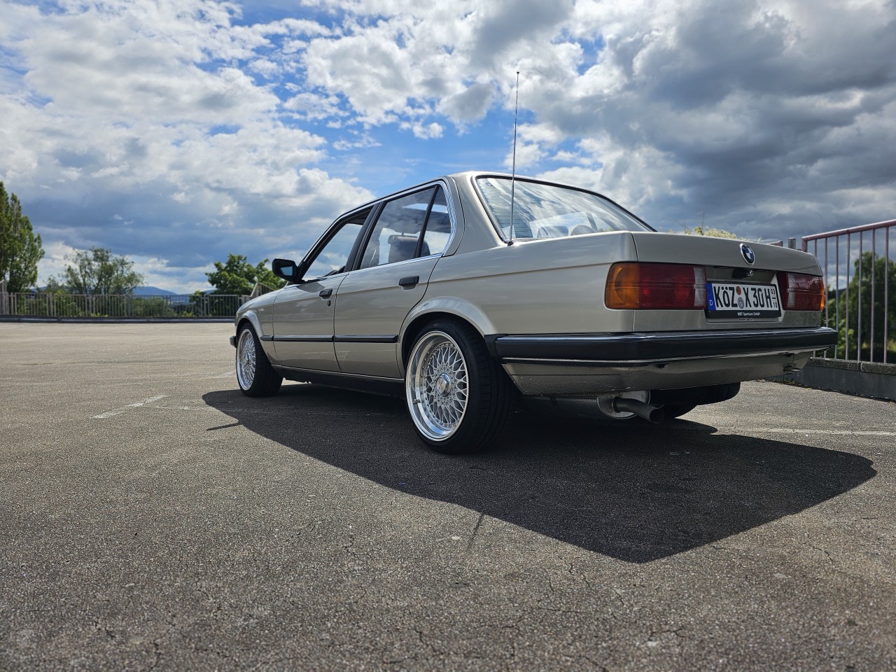

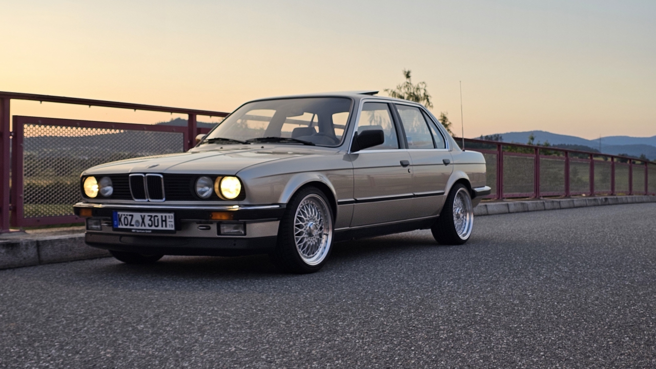

Hier noch zwei Bilder
[image][image]
