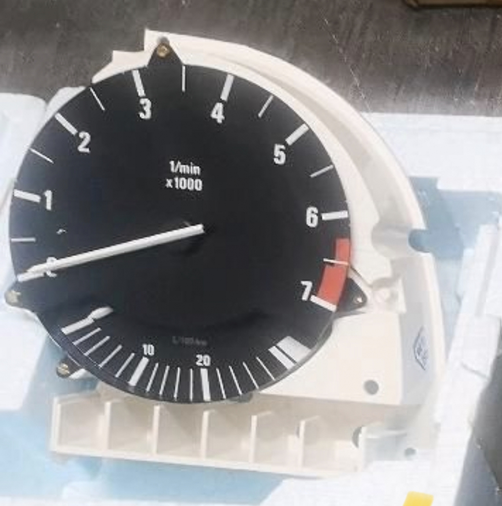

BMW1502Schrauber, Mittwoch, 19.06.2024, 13:52 (vor 850 Tagen) @ jojo10
Ich habe durch Zufall eben einen NOS Drehzahlmesser gefunden.
Der ist günstiger als die meisten Gebrauchten.
Ein glücklicher Zufall halt, alle anderen Neuen oder Gebrauchten sind deutlich teuerer.
Aber der ist, so wie ich es bisher verstanden habe, vom 6Zylinder. Der rote Bereich beginnt nach 6Tausend Umdrehungen.
Wenn ich das richtig verstanden habe, funktioniert der doch auch, oder?
Nur, dass ich jetzt nichts Falsches bestelle.
Lieben Gruß

BMW1502Schrauber, Mittwoch, 19.06.2024, 13:55 (vor 850 Tagen) @ BMW1502Schrauber
Wenn man es jetzt ganz original haben wollte, müsste man doch nur das Ziffernblatt austauschen, oder?
Die Zahlen müssten doch an den gleichen Stellen stehen und nur die „Hintergrundfarbe“ ist anders.
Mach´s Dir doch nicht so kompliziert !
Wenn Du es ganz original, und ohne ein Loch zuviel in der Scheibe haben möchtest, dann besorg Dir ein komplettes Kombiinstrument und bau nur die abweichenden Teile um. (Wie weiter oben beschrieben)

Hallo...
Hallo...
Der DZM auf Deinem Bild ist definitiv nicht aus/für einen E30, würde eher E23/24 oder E28 vermuten.
Der passt auf jeden Fall nicht !
Peter

Ja, ihr habt recht.
Das mit dem Loch habe ich nicht bedacht.
Ne, dann ist ein einzelner Drehzahlmesser doof.
Danke für den Hinweis!

das ist E23/E24/E28 - nicht E30
Andreas Schneider
, Mittwoch, 19.06.2024, 18:40 (vor 850 Tagen) @ BMW1502Schrauber
nicht für E30 geeignet, da für die anderen Kombis.
