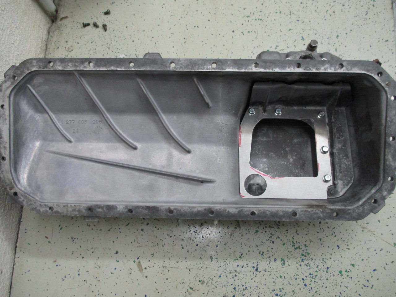

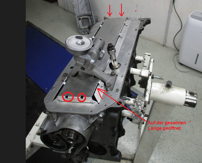

ja die M21-Ölpumpe passt.
Braucht man sonst nichts weiter dazu.
Ein Schwabbelblech in der Ölwanne wäre recht sinnvoll.
Bei Motorsportlicher Fahrweise ggf. mal über einen Ölhobel und Vergrößerung der Ölwanne nach-
denken.
