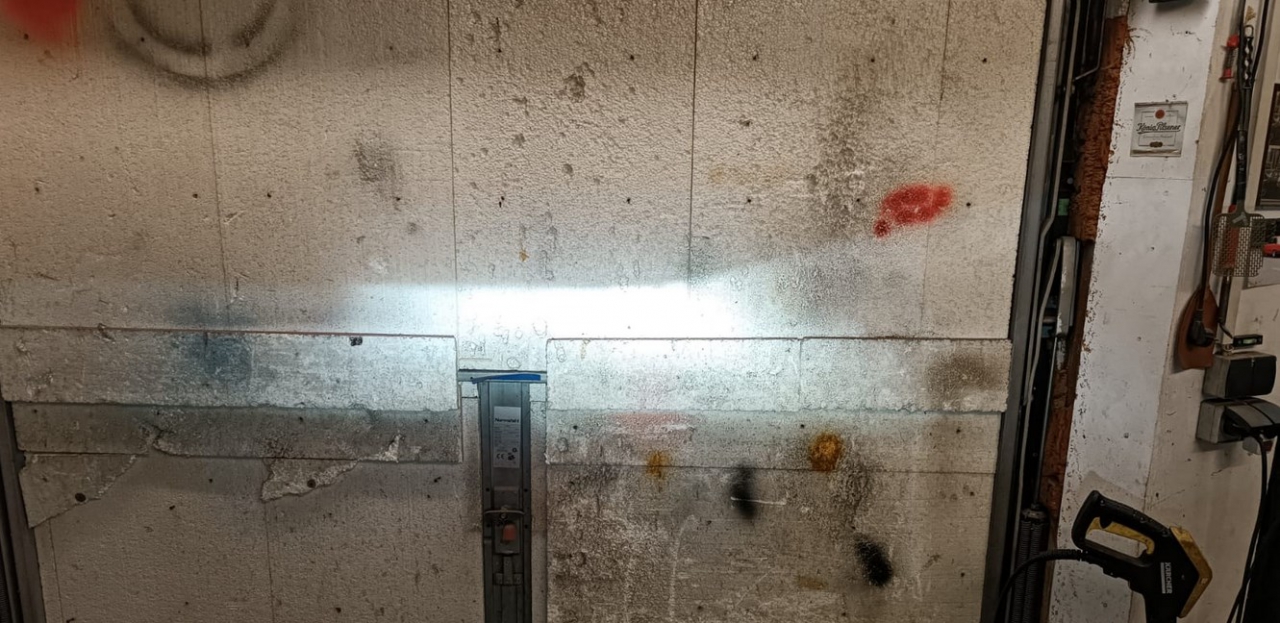

Ich habe sie mir gekauft und in einen E21 gesteckt. Einwandfrei und ganz scharfe Abgrenzung des Lichts. Kann man nur empfehlen, wenn der Preis nicht wäre
Gruß Ekki
Nachtrag Bild
