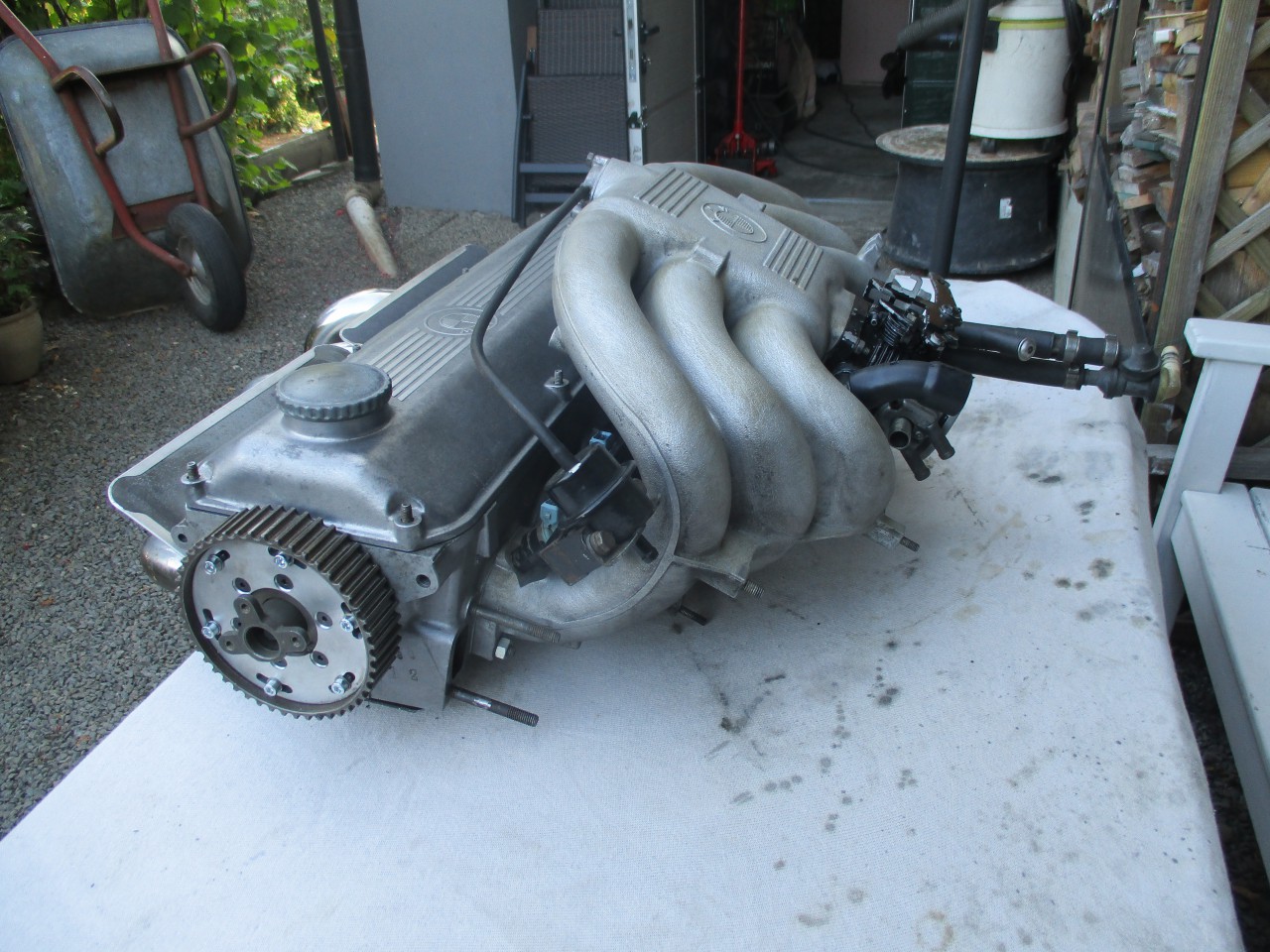

Hallo zusammen, muss zum Wechslen der genannten Dichtung die Ansaugspinne demontiert werden?

ja leider

hab ich erst hinter mir

das sollte so klappen, wenn die Fühler und ggf. eine Dichtungsschraube (wenn vorhanden)
vorher abgeschraubt werden.
Die Einspritzleiste muss aber gelöst und leicht angehoben werden.

Vielen Dank, ich kauf vorsichtshalber mal die Ansaugkrümmerdichtung, nicht dass ich nochmal angangen muss.
