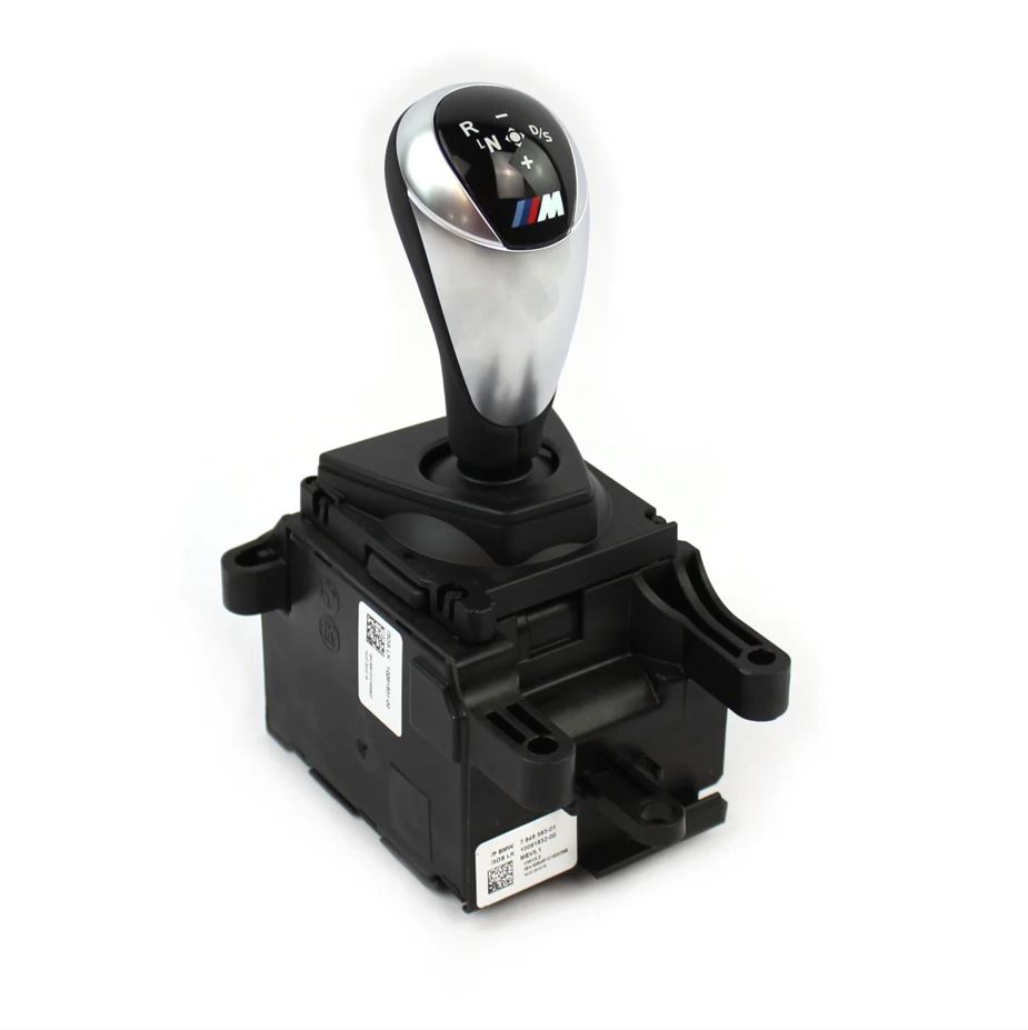

Der aus meiner Sicht am wenigsten hässliche M5 F10
Regensburger ⌂ @, Regensburg, Mittwoch, 24.04.2024, 06:17 (vor 907 Tagen) @ maxpayne
bearbeitet von Regensburger, Mittwoch, 24.04.2024, 06:25
Gangwahlschalter zusammen mit einer E30 ix Automatik Mittelkonsole könnte optisch ok sein.
maxpayne ⌂, London, UK, Donnerstag, 25.04.2024, 22:58 (vor 906 Tagen) @ Regensburger
Tut mir leid, aber das wird in der E30 sehr fehl am Platz aussehen.
e30-s50 @, Freitag, 26.04.2024, 02:12 (vor 906 Tagen) @ maxpayne
Naja, das hier ist aber noch hässlicher
Bild ist von pagelsonracing
-GRIMMJAR-, Freitag, 26.04.2024, 11:30 (vor 905 Tagen) @ e30-s50
Da bleibt dann nur zerlegen und schauen, wie man alt und neu kombinieren kann.
Der Wahlhebel wäre aber meine geringste Sorge bei diesem Unterfangen.
"...zähle bis zwölf"

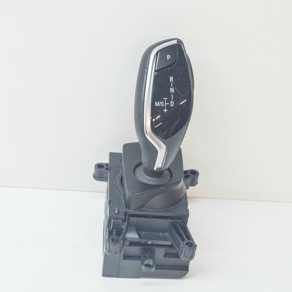

Hacke, Elbflorenz (Dresden), Leipzig auf Arbeit, Freitag, 26.04.2024, 18:58 (vor 905 Tagen) @ -GRIMMJAR-
Ich würde das nicht unterschätzden, da die Dinger mit am Bus hängen und das Getriebe ohne das Teil nicht möchte. Wenn man dem Getriebe irgenwie beibringen kann, daß es auch ohne geht, ist das sicher auch nochmal ein anderes Thema. Aber irgendwie müssen ja die Fahrstufen angewählt werden und ich wöllte dass schon irgenwie in schön und passend haben.
Gruß, Peter.
-GRIMMJAR-, Samstag, 27.04.2024, 12:57 (vor 904 Tagen) @ Hacke
Das ist richtig.
Ohne geht es mit diesen Can-Keypads.
Sieht aber auch nicht toll aus und kosten 300+€.

Hacke, Elbflorenz (Dresden), Leipzig auf Arbeit, Freitag, 26.04.2024, 18:55 (vor 905 Tagen) @ Regensburger
Das dürfte so nicht funktionieren, da dort kein P-Taster vorhanden ist.
Gruß, Peter.
P dann lieber extern mit dem kleinen Quadratischen
