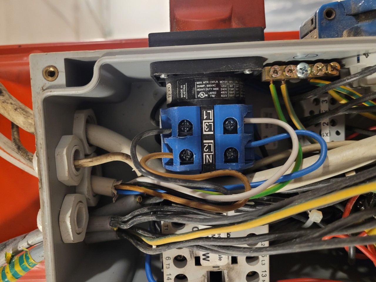

ich hab das Netz schon durchforstet, aber nix aussagekräftiges gefunden.[image]
Wär das so richtig? unten Links N?
Warum muss man einen Schalter so kacke beschriften, der Elektriker konnte es auch nicht 100% sagen.

Dein Verteiler wird wahrscheinlicht mit rechtem Drehfeld angeschlossen sein (wie für 90% aller Verbraucher üblich).
Das einzig wichtige ist: So wie die Reihenfolge der Leiter von deiner Drehstromsicherung abgeht muss sie auch am Verbraucher angeschlossen werden.
In deinem Fall muss im Verteiler auf schwarz braun folgen und auf braun muss grau folgen.
Mit welcher begonnen wird ist egal. nur die Reihenfolge ist wichtig, dann dreht der Drehstrom über die 120° räumlich im Kreis angeordneten Statorwicklungen den Rotor des Motors rechts ;)
Farben für die Phasen L1, L2, L3 sind nicht festgelegt.
Viele Energieversorger handhaben das sogar unterschiedlich in den Ausführungsbestimmungen..
Empfohlen wird braun-schwarz-grau.
Da erst 2006 die 5-poligen Leitungen die Farben br-sw-gr-bl-ge/gn bekommen haben machen das manche Elektriker und auch Versorger anders.
Davor waren die Leitungen mit sw-br-sw-bl-ge/gn gekennzeichnet. L1 sw, L2 br, L3 sw oder sogar bei 4-poligen Leitungen blau.
Viele Behalten daher die alte Reihenfolge bei Verwendung neuer Leitungen bei, wobei L3 dann nicht mehr die zweite schwarze sonder neben die graue Ader ist, also L1 sw, L2 br, L3 gr, so wie bei dir.
Wie gesagt, die Reihenfolge ist nicht festgelegt.

Danke für die ausführliche Erklärung, wenn ich die Kabel am Hauptschalter so lasse, L1-SW, L2-BR, L3-GR, die Kabel dann auch so in einen 16A CCE Stecker schraube und an einer vorhandenen Dose anstecke(zum testen) kann ich davon ausgehen das das dann passt wenn die vorhandene Tischkreissäge auch funktioniert?

...wenn ich die Kabel am Hauptschalter so lasse, L1-SW, L2-BR, L3-GR, die Kabel dann auch so in einen 16A CCE Stecker schraube und an einer vorhandenen Dose anstecke(zum testen) kann ich davon ausgehen das das dann passt wenn die vorhandene Tischkreissäge auch funktioniert?
Ja.
Die Steckdose wird rechtes Drehfeld haben, da die Kreissäge ja richtig dreht (Es gibt zum Korrigieren bei Sägen und Motoren aber auch Stecker mit Polwender: Wenn zwei Pole vertauscht werden änderst die Drehrichtung der Säge, wennst keinen Polwender im Stecker der Säge hast ist das Drehfeld ab Verteilung rechts und passend).
Wenn irgendetwas neu zu verdrahten sein sollte würde ich die Farben in der gesamten folgenden Installation so zuordnen wie im Verteiler vorgegeben. Dann ist L1 immer L1 und das Drehfeld stimmt sowieso.

Ist das Bild jetzt etwa gedreht?
Der Beschriftung zufolge ist N (blau) im richtigen Terminal.

Ja stimmt, Bild hat sich gedreht, N ist da jetzt natürlich unten rechts

im ursprünglichen post hätte es dann "oben links" heißen müssen?

...und das erscheint mir soweit korrekt.
