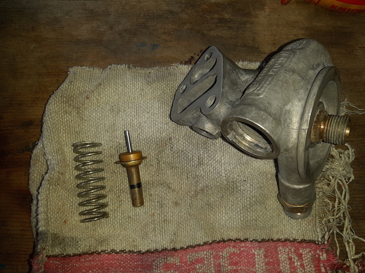

Hallo in die Runde,
Ich überhole gerade den Ölfilterflansch vom M3. Im Innern befindet sich zum Ansteuern des Ölkühlers besagtes Dehnstoffelement. Dieses öffnet nach Probe im Wasserbad im eingebauten Zustand nicht mehr.
Leider gibt es dieses auch einzeln nicht mehr als Ersatz.

Dorfschmiede, Samstag, 13.04.2024, 23:09 (vor 851 Tagen) @ shibby17
Im allgemeinen ist doch die Feder aus Bimetall.
Diese dehnt sich bei Wärme aus oder zieht sich beim erkalten wieder zusammen.
Das Messingteil ist doch ´nur das Ventil.

Charly 325, Cham, Dienstag, 16.04.2024, 12:28 (vor 848 Tagen) @ shibby17
das Ölthermostat soll doch erst über 100 Grad aufmachen, d. h. im Wasserbad kann man das nicht testen.
