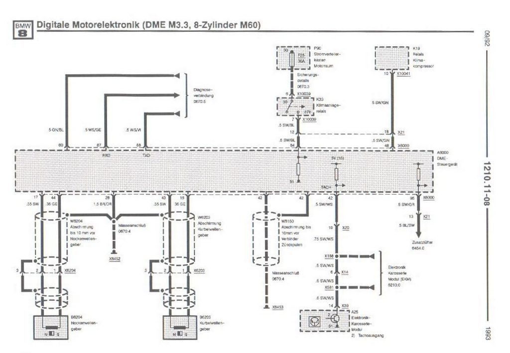

ich würde gern die Leerlauf Drehzahl über das einschalten der Klima etwas anheben.
So richtig verstanden hab ich´s noch nicht. SW/GN Pin 48 ist der Kontakt für die DME zum Leerlaufanheben?
Vielleicht hat das ja jemand schon einmal gemacht.
Leerlauf-Drehzahlanhebung beim V8 M60 Klimaschalter
tino335i @, Samstag, 06.04.2024, 19:10 (vor 749 Tagen) @ Christian_M340i
habs gemacht. dort 12V drauf geben und dann sollte sich die Drehzahl anheben.
