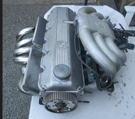

VFL-Fan, Donnerstag, 04.04.2024, 13:51 (vor 926 Tagen) @ juergen elsner
Hier mal
Ein Bild von einem aktuellen 2.7er Variante 3 mit 2,1mm Blockabtrag .
Der Versatz ist denke zu erkennen. Auf der Messuhr beim bestimmt noch deutlicher!
Verstellbares Nockenwellenrad sollte auch beim 2.8er benutzt werden! Optisch da wohl kaum erkennbar aber auf der Messuhr dann schon deutlich zu sehen!
