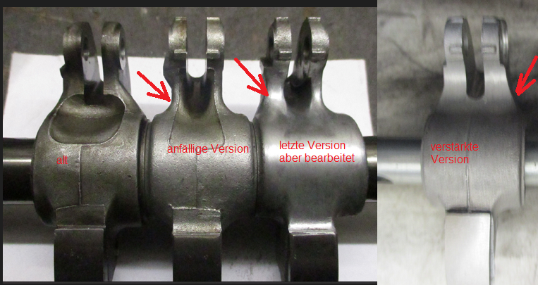

juergen elsner @, Montag, 01.04.2024, 10:09 (vor 864 Tagen) @ chu62
ist natürlich eine Frage, wie Dein Motor gefordert wird.
Kipphebelbrüche hört man heute nicht mehr oft.
Der Verschleiß der Gleitsteine und dann auch der Nockenwellen ist da schon ehr Thema.
Ich setz da meist auf "Original-Teile" letzte Ausführung.
Selbst die Verstärkten haben da Ihre Macken.
Wenn die eingesetzt werden braucht man keine geänderten Ventilfedern.
Kipphebel Empfehlung M20B25
Harry, 83527, Montag, 01.04.2024, 10:57 (vor 864 Tagen) @ juergen elsner
Nachschleifen kann auch eine Option sein, wenn die Kipphebel noch nicht am Ende sind. Habe ich bei meinen aktuell laufenden so machen lassen.
Bei der von Jürgen gezeigten 'anfälligen' Version wäre aber eher die Tonne der richtige Platz.
