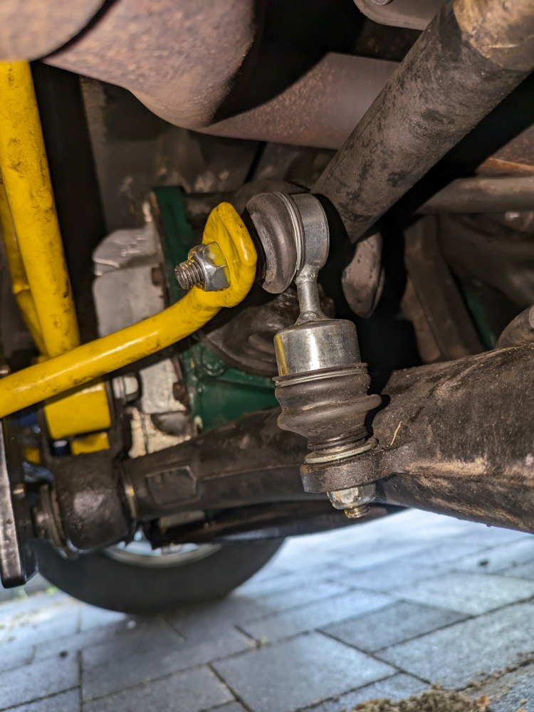

Für den Stabi an der Vorderachse passen ja die Ford Mondeo MK3 Koppelstangen plug and play.
Die gleichen habe ich jetzt auch für meinen nachgerüsteten Stabi an der Hinterachse im Jaguar verwendet.
Passen eigentlich ganz gut, müßten nur etwas kürzer sein. Gibts da was?

die 10mm rausflexen und wieder verschweißen. Wenn man vorsichtig ist noch hitzeblocker auf die Lagerschalen machen.

Ja, wenn es nichts passendes gibt mache ich das. Dachte nur es gibt vielleicht was.

Gibt es auch. Von irgendeinem Chrysler. Da ist quasi Gelenk an Gelenk. Haben aber 12er Gewinde.

Ich werde mal messen, das Auge im Querlenker ist etwas größer, aber 12 eher nicht.
Stabi könnte man ja aufbohren. Wobei ich das dann besser vorm Pulvern gemacht hätte.
