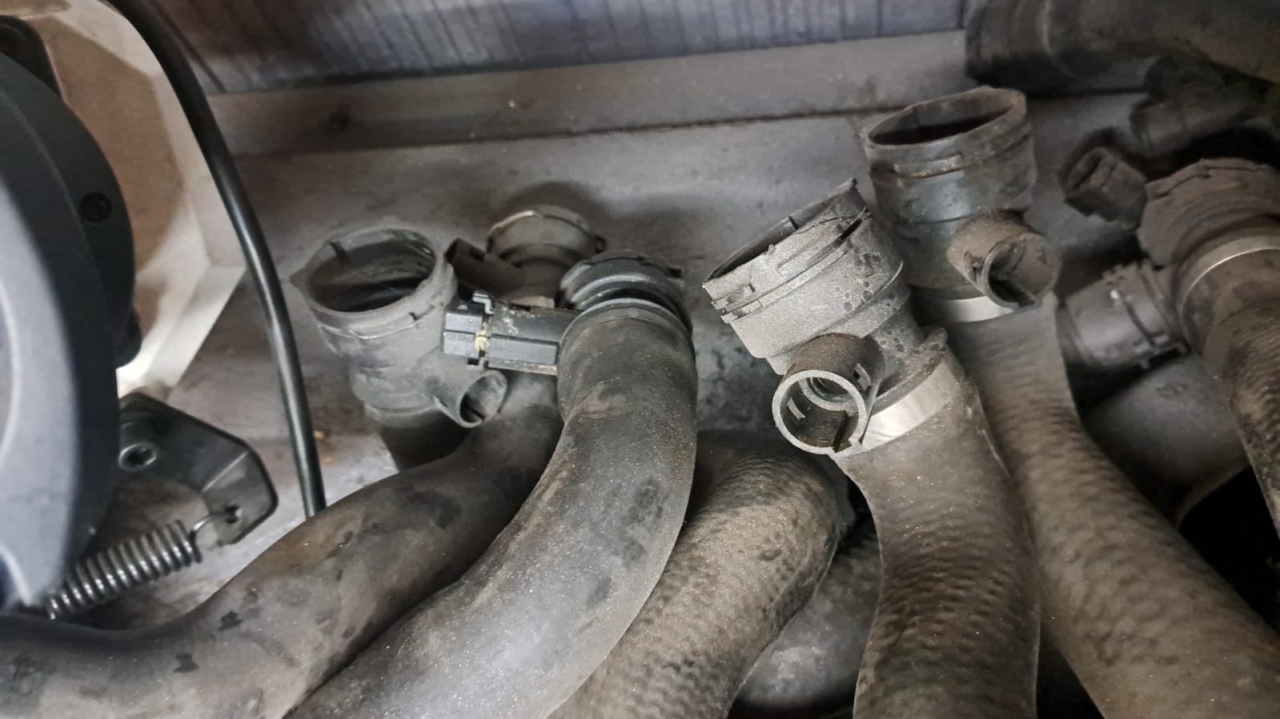

Die Dinger hab ich beide selber da...so einfach ist es leider nicht.
Der besagte Sensor wird nur gesteckt und mittels Federklammer gesichert.
Die Aufnahme lässt sich aber nicht wirklich in den E30 integrieren.
Ergo brauche ich die Kennlinie vom Stecksensor, so dass ich einen vergleichbaren Sensor mit Gewinde beschaffen könnte.
Und der kommt dann in so ein von Euch gezeigtes Röhrle.

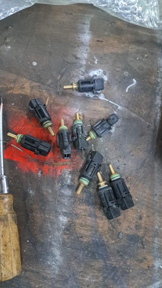

Bilder von Andi:

Exakt der ist das.
Mind. 3 in dem Bild stammen auch aus E39 M5.
